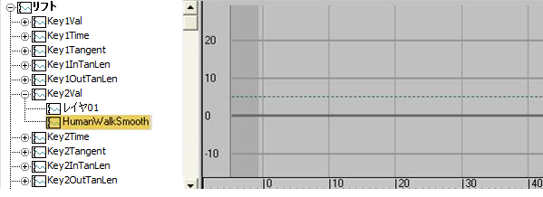

2 番目のノットの骨盤のリフト値をアニメートするには:
- CATMotion エディタで、[Pelvisグループ](PelvisGroup)
[Pelvis]
[リフト](Lift)を選択します。
([カーブ エディタ (開く)](Curve Editor (Open)))をクリックします。トラック ビューが開き、選択したコントローラのすべてのパラメータが表示されます。
- [Key2Val]を展開します。
- 必要に応じてキーフレームを追加、編集します。
