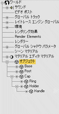

IK チェーン内でパス コンストレイントを持つオブジェクトを使用する場合に、パスを IK チェーンの一部であるかのように表示しなければならないことがあります。この効果を実現するには、パス コンストレイントを使用したオブジェクトとパスを同じ親にリンクします。パス オブジェクトに子を持たせることはできません。また、パス コンストレイントを使用して IK チェーン内の他のすべてのオブジェクトをそのパス オブジェクトにリンクしなければなりません。
1. ベース
2. 親柱
3. キャップ
4. リング
5. ホルダー
6. ハンドル
図では、パス コンストレイントを使用してホルダーがリングに留められています。親から子への IK チェーンは、杭 -> キャップ -> ホルダー -> 取っ手となります。リングはキャップの子ですが、IK チェーンの一部ではありません。
