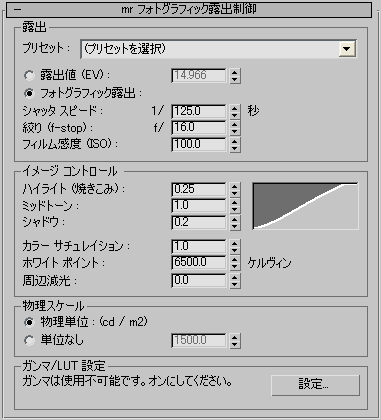

[露出](Exposure)領域
この領域には、露出プリセットのドロップダウン リスト、[露出値](Exposure Value)と[フォトグラフィック露出](Photographic Exposure)の選択オプション、[フォトグラフィック露出](Photographic Exposure)の関連パラメータが含まれています。選択オプションでいずれか一方の方法を選択すると、もう一方の設定は使用できなくなりますが、選択した方法に設定した値に基づいて、もう一方の設定値も変更されます。たとえば、[露出値](Exposure Value)を選択してその値を調整すると、[フォトグラフィック露出](Photographic Exposure) [シャッタ スピード](Shutter Speed)の設定も変わります。

[イメージ コントロール](Image Control)領域
これらのコントロールを使用して、レンダリングされたイメージの相対的な明るさ(ハイライト)、中間調、シャドウを調整することができます。これら 3 つの設定を組み合わせたものが、ロールアウトの右側のグラフに表示されます。この領域ではさらに、カラー彩度、ホワイト ポイント、ビネットも調整できます。

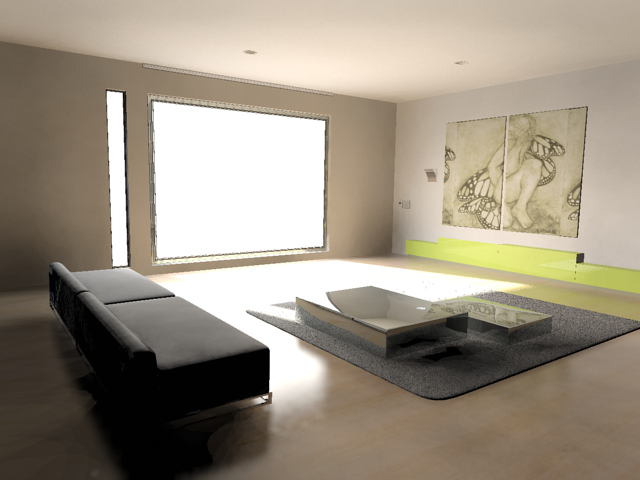

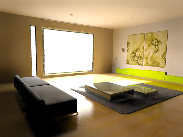

既定値の設定(ファイナル ギャザリング)でレンダリング
ハイライト (焼きこみ)
イメージの最も明るい領域のレベルをコントロールします。値が大きいほどハイライトは明るくなり、値が小さいほどハイライトは暗くなります。

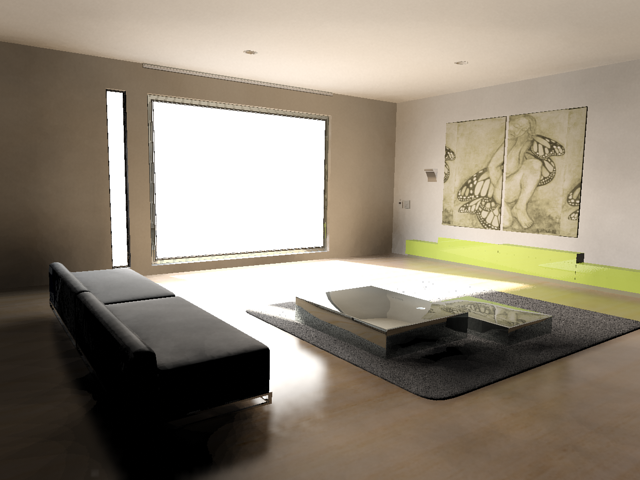

暗くなった(焼きこまれた)ハイライト

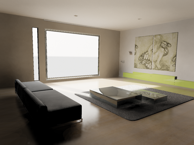

ミッドトーン
ハイライトとシャドウの間の明るさを持つイメージ領域のレベルをコントロールします。値が大きいほど中間調は明るくなり、値が小さいほど中間調は暗くなります。
明るさの増した中間調

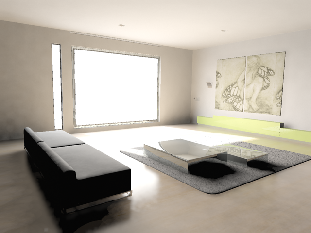

シャドウ
イメージの最も暗い領域のレベルをコントロールします。値が大きいほどシャドウの色は薄くなり、値が小さいほどシャドウは暗くなります。
明るい色のシャドウ

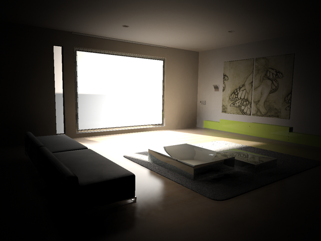

周辺減光
イメージの外郭部分の輝度を中央よりも下げていくと、中央部分は円形状に露出され、周囲は暗くなります。
[周辺減光](Vignetting) = 25.0
