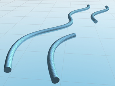

[スプラインを削除](Delete Spline)を使用してスプラインの中間のセグメントを削除
