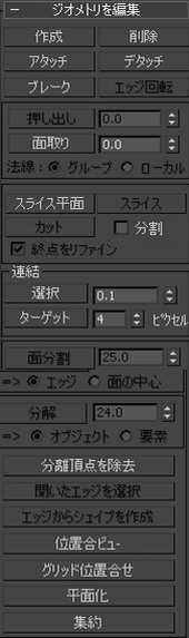

  1. [連結](Weld)を使用するには:
    1. [選択](Selection)ロールアウトで、必要に応じて[背面を無視](Ignore Backfacing)にチェックマークを付けます。これで、表示された頂点だけを連結できます。
    2. 連結する頂点を選択します。
    3. 各頂点が非常に近接している場合は、[ジオメトリを編集](Edit Geometry)ロールアウト [連結](Weld)領域で、[選択](Selected)をクリックします。この方法がうまくいかない場合(「連結しきい値範囲内に頂点がありません」というメッセージが表示される場合)は、次の手順に進みます。
    4. [選択](Selected)ボタンの右に表示されている数値を大きくします。
      これはしきい値です。この距離内にある頂点を連結できます。
    5. [選択](Selected)を再度クリックします。
      この段階で、「どの頂点も結合されない」、「いくつかの頂点が結合される」、または「すべての頂点が結合される」、の 3 つイベントのうちのいずれかが実行されます。すべての頂点が結合された場合、作業を終了します。それ以外の場合は、次の手順に進みます。
    6. すべての頂点が連結されるようになるまで、しきい値を大きくし、[選択](Selected)をクリックする手順を繰り返します。
  2. [ターゲット連結](Target Weld)を使用するには:
    2. 連結する 2 つの頂点と、最終的にどちらの頂点を残すかを決めます。どの頂点を選択してもかまいませんが、選択する頂点が隣接している(1 つのエッジで接続されている)方が、望ましい結果が得られます。
      この例では、頂点 A と頂点 B を頂点 B の位置に連結します。
    3. [ターゲット](Target)ボタンをクリックします。
      ボタンはハイライト表示されたままになり、[ターゲット連結](Target Weld)モードになっていることを示します。
    4. 頂点 A を頂点 B の位置へドラッグします。
      ドラッグ中、マウス カーソルは十字の矢印形になります。ターゲットとなる適切な頂点上に移動すると、十字形になります。
      ヒント: 適切な方向にドラッグできない場合は、[軸コンストレイント](Axis Constraints)ツールバーの[XY]ボタンをクリックします。
    5. マウス ボタンを放します。
      ペアが結合されます。頂点 B の位置で頂点 A と頂点 B が連結され、ターゲット連結モードが終了します。
      ヒント: 2 つの頂点を連結できない場合は、スピナーを使用して、[ターゲット](Target)ボタンの右の[ピクセル](Pixels)の値を大きくします。
      まだターゲット連結モードから抜けていないので、引き続き頂点を連結できます。
    6. ターゲット連結モードを終了するには、アクティブ ビューポート内を右クリックするか、[ターゲット](Target)ボタンを再度クリックします。
