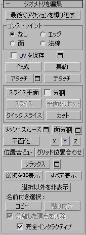

[コネクト](Connect)で新規のエッジをクロスすることはできません。したがって、たとえば、4 辺のポリゴンの 4 つすべての頂点を選択して[コネクト](Connect)をクリックした場合、頂点の内 2 つだけが接続されます。この例で、4 つすべての頂点を新しいエッジで接続するにはカットを使用します。
これらのコントロールの詳細は、「[ジオメトリを編集](Edit Geometry)ロールアウト([ポリゴンメッシュ](Polymesh)と[ポリゴンを編集](Edit Poly))」を参照してください。
