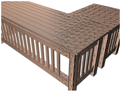

[サブディバイド](Subdivide)モディファイヤはフラットなサーフェスをメッシュに分割
