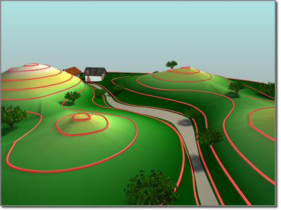

地表を作成するには、高度コンタを表す編集可能なスプラインを選択し、[地表](Terrain)をクリックします。その結果、3ds Max によってコンタ上にメッシュ サーフェスが生成されます。 「段状」に表示される地表オブジェクトを作成すると、コンタ データの各レベルが 1 つの段となり、従来の地形調査モデルのようになります。
コンタを使用して地表を作成:
インセット左: コンタ
インセット右: 地表オブジェクト
メイン: 地表オブジェクトを風景の基礎として使用

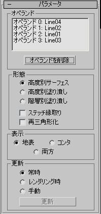

パラメータ ロールアウト
[オペランド](Operands)領域
[オペランドのリスト]
現在のオペランドを表示します。各オペランド名の先頭に「オペランド」が付き、その後に番号とオペランドとして使用されるオブジェクトの名前が付いた形式で表示されます。画層名、カラー名、またはオブジェクト タイプ名の末尾に数字を付けたものが、オペランド名を構成します。
標準のマウスベースの方法を使用して、リスト メンバーを選択します。単一のエントリを選択するにはクリックします。範囲を選択するには、ドラッグするか、 キーを押しながらクリックします。他のエントリのステータスを変更せずに 1 つのエントリの選択を切り替えるには、 キーを押しながらクリックします。
オペランドを削除
[オペランド](Operands)リストで選択されているエントリを削除します。
[形態](Form)領域
  • [高度別サーフェス](Graded Surface) 等高線上にメッシュの高度別サーフェスが作成されます。
    高度別サーフェスとして作成された地表
  • [高度別塗り潰し](Graded Solid) 両側面と底部サーフェスの周りに縁のついた高度別サーフェスが作成されます。これは、あらゆる方向から見える「塗り潰し」を表します。
  • [階層別塗り潰し](Layered Solid) 「ウェディング ケーキ」のような、つまり厚紙で作られた建築モデルに似た、薄い層からなる塗り潰しが実行されます。
    「階層別塗り潰し」サーフェスとして、レベルをつけて作成された地表
ステッチ縁取り
チェックマークが付いている場合、エッジの状態を定義するスプラインが閉じていないと、地表オブジェクトのエッジの周りに新しい三角形は作成されません。ほとんどの地表形態では、このチェックマークが付いていない方が適切に表示されます。
再三角形化
基本的な地表アルゴリズムでは、地表が急激に曲がると、等高線が平らになったり段々になったりする傾向があります。たとえば、狭い川底を等高線で表わした場合などに、この問題が生じます。その結果、滑らかに下降する谷間ではなく、各等高線で段々が形成されるようになります。[再三角形化](Retriangulate)にチェックマークを付けると、処理速度は遅くなりますが、等高線に基づく処理がより厳密に行われます。[階層別塗り潰し](Layered Solid)モードでは、この効果がよりはっきりとします。更に精度を上げるには、水平補間と組み合わせて[再三角形化](Retriangulate)を使用します。
[表示](Display)領域
  • [地表](Terrain) 等高線データ上に、三角測量で測量されたメッシュのみが表示されます。
  • [コンタ](Contours) 地表オブジェクトの等高線データのみが表示されます。
  • [両方](Both) 地表オブジェクトの、三角測量で測量されたメッシュと、コンタ ライン データの両方が表示されます。サーフェスをクリックすることで地表オブジェクトを選択できますが、コンタ ラインをクリックしても選択できません。[両方](Both)を選択した場合、ワイヤフレーム表示モードのとき、またはエッジ面が表示されているときに、等高線が見えにくくなることがあります。
[更新](Update)領域
この領域の項目を設定して、3ds Max による地表オブジェクトの投影の再計算のタイミングを指定します。 地表オブジェクトは複雑になると処理が遅くなるため、これらのオプションを使用して定常的な計算を避けることができます。
  • [常時](Always) インスタンス化または参照されたオペランドのオリジナル オブジェクトを含め、オペランドを変更するたびに地表オブジェクトが即時に更新されます。
  • [レンダリング時](When Rendering) シーンをレンダリングしたとき、または[更新](Update)をクリックしたときに、地表オブジェクトが更新されます。このオプションを使用すると、[更新](Update)をクリックしない限り、ビューポートに表示されるジオメトリが必ずしも現在のジオメトリと一致しなくなります。
  • [手動](Manually) [更新](Update)ボタンをクリックすると、地表オブジェクトが更新されます。
更新
地表オブジェクトを更新します。このボタンは、[常時](Always)が選択されているときだけ使用不能になります。

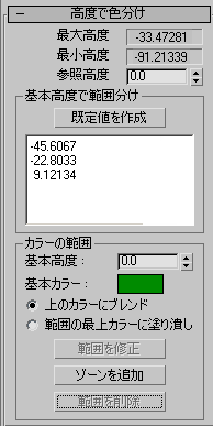

[高度で色分け](Color by Elevation)ロールアウト
最大高度
地表オブジェクトの Z 軸における最大高度が表示されます。この値は、3ds Max が等高線データを基に自動計算します。
最小高度
地表オブジェクトの Z 軸における最小高度を表示します。この値は、3ds Max が等高線データを基に自動計算します。
参照高度
3ds Max によって、高度の範囲にカラーを割り当てる目安として使用される参照高度、つまり基準点を指定します。 参照高度を入力してから[既定値を作成](Create Defaults)ボタンをクリックします。3ds Max では、参照高度より上の高度は陸地として扱われ、参照高度より下の高度は水中として扱われます。
オブジェクトに最小高度以下の値を入力すると、参照高度から最小高度までの範囲を 3ds Max がダーク グリーン、ライト グリーン、黄、紫、ライト グレーの 5 つのカラー範囲に分割します。
最小高度と最大高度の間の値を入力すると、3ds Max によって 6 つのカラー範囲が作成されます。 2 つの範囲(ダーク ブルーとライト ブルー)は、[参照高度](reference elevation)よりも下の高度に使用されます。これらは、水中であるとみなされます。1 つの範囲(ダーク イエロー)が[参照高度](reference elevation)の前後の狭い範囲に使用されます。残る 3 つの範囲(ダーク グリーン、ライト グリーン、およびライト イエロー)は、[参照高度](reference elevation)より高い高度に使用されます。
最大高度以上の値を入力すると、3ds Max によって、最小高度から参照高度までの範囲が、ダーク ブルー、ミディアム ブルー、ライト ブルーの 3 つのカラー範囲に分割されます。
[基本高度で範囲分け](Zones by Base Elevation)領域
既定値を作成
高度範囲を作成します。3ds Maxは座標(参照高度)を参照し、各範囲の最小高度をリストします。 3ds Max では、基本高度に範囲の色が適用されます。 範囲間のカラーをブレンドするかどうかは、[上のカラーにブレンド](Blend to Color Above)オプションまたは[範囲の最上カラーに塗り潰し](Solid to Top of Zone)オプションの選択によって決まります。
[カラーの範囲](Color Zone)領域
この領域の項目を使用して、カラーを高度の範囲に割り当てます。たとえば、ブルーのレベルを変更して水深を示す場合などがあります。[カラーの範囲](Color Zone)領域で行った変更は、[範囲を修正](Modify Zone)ボタンや[ゾーンを追加](Add Zone)ボタンをクリックするまで、地表オブジェクトに反映されません。
基本高度
カラーを割り当てる範囲の基本高度です。値を入力した後、[ゾーンを追加](Add Zone)をクリックし、[既定値を作成](Create Defaults)のリストに高度を表示します。
基本カラー
カラー見本をクリックして、範囲のカラーを変更します。
  • [上のカラーにブレンド](Blend to Color Above) 現在の範囲のカラーをすぐ上の範囲のカラーにブレンドします。
  • [範囲の最上カラーに塗り潰し](Solid To Top of Zone) すぐ上の範囲のカラーにブレンドせずに、範囲の最上カラーで塗り潰します。
