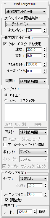

ユーザ インタフェースは、[パーティクル ビュー](Particle View)ダイアログ ボックスの右側のパラメータ パネルに表示されます。
- コントロール別のドロップダウン リスト
- パラメータ パネルの一番上のドロップダウン リストでは、速度と加速を指定するか、所要時間を指定することで、パーティクルをターゲットに送信するかどうかを選択できます。また、[コントロールなし](No Control)を選択すると、パーティクルのターゲットからの距離をテストできます。
