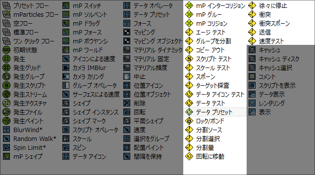

すべてのテストはパーティクル ビューのコンテナ内でグループ化され、アルファベット順にリストされます。テストのアイコンは黄色いひし形で表されます(その多くは、ひし形の中に電気回路図のスイッチが描かれています)。
パーティクル ビューのコンテナ内のパーティクル フローのテスト
