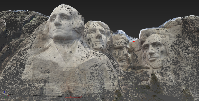

ポイント クラウド機能を使用すると、現実世界からポイント クラウドとしてキャプチャされた大量のデータセットを読み込むことにより、リアル-ワールド リファレンスから正確な 3 次元モデルを作成することができます。3D モデラーは、ビューポート内でポイント クラウドをトゥルー カラーで表示し、表示されるクラウドの範囲を対話的に調節し、ポイント クラウドの頂点にスナップすることでコンテキスト内に新しいジオメトリを作成することができます。
