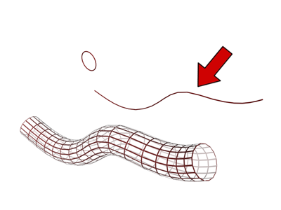

パスを取得(ロフティング)
円がパスに沿ってロフトされ、チューブ状のシェイプが作成されます。[パスを取得](Get Path)でパス スプラインを選択する
[パスを取得](Get Path)は、パスを選択されたシェイプの位置へ移動する場合のロフト作成方法として使用します。たとえば、ロフト オブジェクトの根底とまったく同じ位置にシェイプを作成した場合にこの方法を使用します。[パスを取得](Get Path)を使ってその位置にロフトを作成します。
[パスを取得](Get Path)を使うと、パス シェイプがパス上の最初のシェイプと位置が合うまで自動的に移動および回転します。
