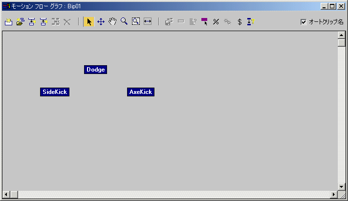

- 3 つ以上のモーション ファイルを使用して、モーション フロー グラフを作成します。
グラフの設定方法の詳細は、モーション フロー グラフで複数のクリップを作成するにはを参照してください。

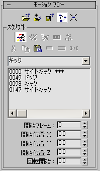

- モーション フロー グラフ内のクリップを使用して、スクリプトを作成します。
スクリプトの作成方法の詳細は、モーション フロー スクリプトを作成するにはを参照してください。
「キック スクリプト」という名前のサンプル スクリプトには、4 つのクリップが含まれます。

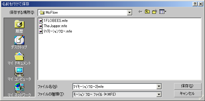

([ファイルを保存](Save File))をクリックして、モーション フロー エディタの MFE ファイルを保存します。 3ds Max の[名前を付けて保存](Save As)ダイアログ ボックスが開きます。
- ハード ディスクで、モーション フロー エディタ ファイルを格納するフォルダを指定します。

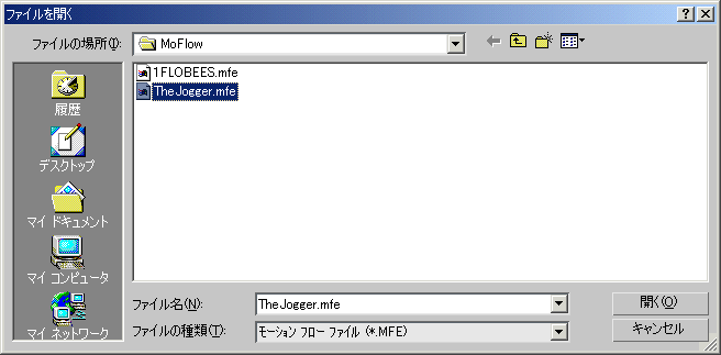

- [モーション フロー](Motion Flow)ロールアウトで
([ファイルをロード](Load File))をクリックします。 3ds Max のファイル ダイアログ ボックスが開きます。
- MFE ファイルの格納されたフォルダに移動します。
- ロードするファイルを選択します。
([アニメーションを再生](Play Animation))をクリックして、Biped がスクリプト クリップに移動することを確認します。
- モーション フロー エディタ ファイルの格納されたフォルダで、MFE ファイルを選択します。
([ファイルを追加](Append File))をクリックします。 3ds Max ファイル ダイアログ ボックスが再度開きます。
- 別の MFE ファイルを選択します。
新しいスクリプトがスクリプト ドロップダウン リストに表示され、追加されたクリップ シーケンスが[モーション フロー グラフ](Motion Flow Graph)ダイアログ ボックスの元のクリップ シーケンスのすぐ下に表示されます。追加されたことを確認するには、リストをスクロールしてください。
