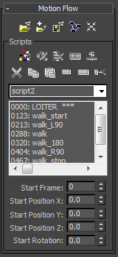

スクリプトは、アニメートするキャラクタを制御するクリップ(BIP ファイル)のリストです。スクリプトを作成するには、クリップをモーション フロー グラフに追加してから、[モーション フロー](Motion Flow)ロールアウトの[スクリプト](Script)領域で[スクリプトを定義](Define Script)をクリックします。クリップ間にトランジションがない場合は、既定値のトランジションが割り当てられます。[モーション フロー スクリプト](Motion Flow Script)リストに、クリップ名と開始フレーム番号が表示されます。
[モーション フロー](Motion Flow)ロールアウトの[スクリプト](Scripts)グループに表示されたサンプル スクリプト
