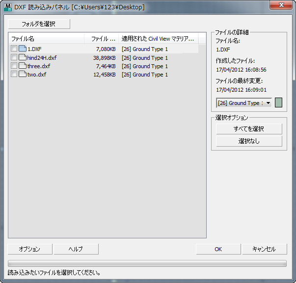

フォルダを選択
クリックするとダイアログが開き、使用する DXF ファイルが含まれるフォルダを参照できます。
ファイル リスト
アクティブ ディレクトリのすべての DXF ファイルを一覧表示します。 また、各ファイルのサイズ(キロバイト)、および各ファイルに関連付けられた CivilViewSurfaces マテリアル チャネル(以下を参照)も表示します。
チェック ボックスをオンにして、リストの個々のファイルを選択できます。
[DXF ファイルの詳細](DXF File Details)領域
現在ハイライト表示されているファイルの詳細を表示します。
マテリアル チャネル ドロップダウン リスト
ハイライト表示された DXF ファイルに割り当てられたサブマテリアルとワイヤフレーム カラーを表示します。 サブマテリアルは、CivilViewSurfaces マテリアルのチャネルです。

たとえば、Carriageway1.dxf という DXF ファイルには、ファイル内のサーフェスに適用されたマテリアル チャネルの18 (アスファルト)があります。 Ground1.dxf という DXF ファイル内にあるサーフェスには、27 地盤タイプ 2 が適用されたマテリアル チャネルがあります。
ドロップダウン リストを使用して既定のサブマテリアル割り当てを変更できます。また、カラー サンプルを使用して既定のワイヤフレーム カラーを変更できます。
[選択オプション](Selection Options)グループ
すべてを選択
クリックして、リスト内のすべてのファイルを選択します。
選択を解除
クリックして、リスト内のすべてのファイルを選択解除します。
