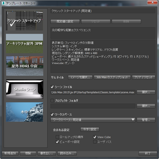

[テンプレート マネージャ](Template Manager)ダイアログ ボックス
既存のテンプレートを検査して編集したり、新しいテンプレートを追加することができます。
テンプレート リスト(Template list)
ダイアログ ボックスの左側にあるサムネイルは、使用可能なテンプレートを示します。右側のフィールドには、強調表示したテンプレートに関する説明が表示されます。これらの説明は編集できます。
既定値に設定(Set as Default)
アクティブなテンプレートを次回以降の 3ds Max セッションの既定のテンプレートに設定します。
リセット(Reset)
クリックすると、既定のテンプレートが元の値に戻ります。
ユーザ自身が作成したテンプレートの場合、[リセット](Reset)は効果がなく、無効になっています。
削除(Delete)
アクティブなテンプレートを削除します。
3ds Max に付属している既定のテンプレートは \3ds Max 2015\en-US\StartupTemplates フォルダに保存されています。 これらは削除できません。
[サムネイル](Thumbnail)コントロール
  • [イメージを選択](Select Image): クリックすると、ファイル ダイアログ ボックスが開き、サムネイルのグラフィック ファイルを選択できます。
  • [3ds Max のスナップショット](Snapshot 3ds Max): クリックすると、現在の 3ds Max ウィンドウを表示するサムネイルが作成されます。
  • [クリア / リセット](Clear / Reset): クリックすると、サムネイル イメージがテンプレート リストから削除されます。
[シーン ファイル](Scene File)コントロール
テンプレートにジオメトリが含まれている場合、それらのジオメトリは 3ds Max シーン(MAX)ファイルに保存されます。このファイルを選択するには、これらのコントロールを使用します。
[プロジェクト フォルダ](Project Folder)コントロール
[フォルダを参照/プロジェクト フォルダを選択](Browse For Folder / Select Project Folder)ダイアログ ボックスを開いて、テンプレートのプロジェクトを選択するには、[選択](Select)をクリックします。
このチェック ボックスがオンの場合、プロジェクト フォルダはテンプレートと一緒に保存されます。
[ワークスペース](Workspace)コントロール
テンプレートのワークスペースを選択するには、これらのコントロールを使用します。[管理](Manage)をクリックすると、[ワークスペースを管理](Manage Workspaces)ダイアログ ボックスが開きます。
含まれる設定(Included Configurations)
テンプレートで指定された情報を含めるかどうかを選択するには、これらのチェック ボックスを使用します。テンプレートを更新するには、[今すぐ設定](Set Now)をクリックします。
新規追加(Add New)
クリックすると、新しいテンプレートがリストに追加されます。
複製(Duplicate)
クリックすると、最初にアクティブなテンプレートを複製する新しいテンプレートが追加されます。
書き出し(Export)
クリックすると、アクティブなテンプレートが保存されます。既定では、新規に作成されたテンプレートは 3ds Max のインストール フォルダのルートに保存されます。
読み込み(Import)
クリックすると、[フォルダを参照](Browse For Folder)ダイアログ ボックスが開き、ロードするテンプレートを選択できます。
