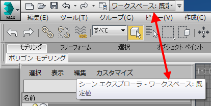

Autodesk 3ds Max 2015 では新たに、各ワークスペースに[シーン エクスプローラ](Scene Explorer)というもう 1 つのワークスペースが追加されました。既定では、各ワークスペース シーン エクスプローラは開いた状態でドッキングされています。ワークスペース シーン エクスプローラには、他に以下の機能が含まれます。
[左](Left)または[ドッキング](Dock)
[右](Right)を選択します。
ワークスペース[シーン エクスプローラ](Scene Explorer)の名前を直接編集することはできませんが、ワークスペースの名前を変更することによって変更することができます。
[保存されたシーン エクスプローラ](Saved Scene Explorers)
[シーン エクスプローラの名前] または、開いているシーン エクスプローラの代わりにワークスペース シーン エクスプローラを開くには、[ビュー](View)ツールバーのドロップダウン リストからワークスペース シーン エクスプローラを選択します。
シーン エクスプローラの機能の詳細については、「シーン エクスプローラ」を参照してください。

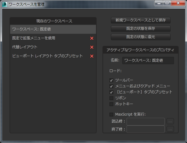

[ワークスペースを管理](Manage Workspaces)コマンドを選択すると、このダイアログ ボックスが開きます。このダイアログ ボックスでは、ワークスペースを切り替え、追加、編集、削除できます。
リストからワークスペースを削除するには、リストで名前の右側にある赤い[X]ボタンをクリックします。 削除できるのは、既定のワークスペース以外の非アクティブ ワークスペースのみです。

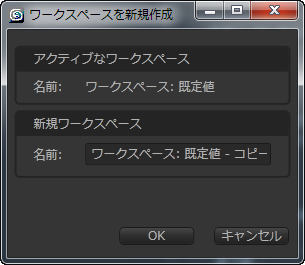

このボタンをクリックすると、[ワークスペースを新規作成](Create New Workspace)ダイアログ ボックスが開きます。
読み込み専用の[アクティブなワークスペース](Active Workspace)パラメータには、アクティブ ワークスペース(コピーされるワークスペース)の名前が表示されます。 [新規ワークスペース](New Workspace)パラメータには、新規ワークスペースの名前が表示されます。既定ではこれは、アクティブ ワークスペース名に「 - コピー」( - Copy)が付加された名前です。 名前を変更するには、[名前](Name)フィールドをクリックし、新しい名前を入力します。 新規ワークスペースを作成し、その名前を[クイック アクセス ツールバー](Quick Access toolbar)のドロップダウン リストに追加するには、[OK]をクリックします。 また、作成しない場合は[キャンセル](Cancel)をクリックします。
新規ワークスペースを作成したら、それが自動的にアクティブ ワークスペースになります。 それ以降にワークスペースに加えた変更は、そのワークスペースに保存されます。
[既定の状態を保存](Save Default State)を使用しなかった場合は、ワークスペースの既定の状態が作成時の状態になります。
ワークスペースにアクセスしたときに、保存されているワークスペースの定義からロードされるプロパティのカテゴリを指定するには、以下のスイッチを使用します。 プロパティ カテゴリが非アクティブの場合は、切り替え後のワークスペースに、前のワークスペースのアクティブ設定が継承されます。
