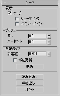

[ケージ](Cage)ロールアウトの設定は、ケージとその表示の調整に使用します。ケージはレンダリングできないジオメトリです。[投影](Projection)モディファイヤではサーフェスとして使用され、そこから法線がレイトレースされます。

このチェック ボックスにチェックマークが付いている場合、ケージが表示されます。チェックマークが付いていない場合、[ケージ](Cage)サブオブジェクト レベル以外ではケージが非表示になります。既定値ではチェックマークが付いています。
このチェック ボックスの設定に関係なく、[ケージ](Cage)サブオブジェクト レベルでは常にケージが表示されます。[選択](Selection)ロールアウト([投影](Projection)モディファイヤ)を参照してください。
[シェーディング](Shaded)オプションは、ケージ内の高解像度ソース ジオメトリの有無を調べなければならない場合や、ケージを拡張してより多くのジオメトリを含める必要がある場合に役立ちます。
この領域に含まれるコントロールを使用すると、ケージ全体のサイズを調整できます。また、現在サブオブジェクトが選択されている場合は、サブオブジェクト選択上のケージのサイズを調整できます([参照されたジオメトリ](Reference Geometry)ロールアウト([投影](Projection)モディファイヤ)を参照)。
3ds Max の単位でケージのサイズを変更し、調整します。 正の値を指定するとケージのサイズは大きくなり、負の値では小さくなります。既定値は 0.0 です。
ケージのサイズをパーセントで変更し、調整します。正の値を指定するとケージのサイズは大きくなり、負の値では小さくなります。既定値は 0.0 です。
既定値では、ジオメトリを包み込むケージは[投影](Projection)モディファイヤによって自動的に作成されません。ケージを変更するには、この領域または[プッシュ](Push)領域で設定を変更するか、[ケージ](Cage)サブオブジェクト レベルでケージ頂点を手動で調整します。
ケージとターゲット ジオメトリの間の距離を 3ds Max の単位で示します。 正の値は高解像度ソース ジオメトリの外側を示し、負の値は内側を示します。既定値はジオメトリによって異なります。
このチェック ボックスにチェックマークが付いている場合、リストに高解像度ジオメトリが追加されると、そのジオメトリの周囲までケージが自動的に拡張されます([参照されたジオメトリ](Reference Geometry)ロールアウト([投影](Projection)モディファイヤ)を参照)。チェックマークが付いていない場合、初期のケージは自動的に更新されません。既定値ではチェックマークが付いていません。
クリックすると、ケージが更新されます。これを使用するのは、[常に更新](Always Update)チェック ボックスがオフの場合です。
ケージ シェイプを定義するメッシュ オブジェクトを指定できます。これは一般に、[書き出し](Export)で作成されたオブジェクトで(次を参照)、標準的なメッシュ編集方法を使用して修正します。[読み込み](Import)をクリックしたら、読み込むオブジェクトを選択します。オブジェクトを読み込むと、ケージはそのオブジェクトのシェイプに等しくなります。必要に応じて、読み込んだオブジェクトを削除してもかまいません。
ケージから、修正したオブジェクトと同じタイプおよびトポロジを持つジオメトリ オブジェクトを作成します。[書き出し](Export)をクリックすると、[ケージを書き出し](Export Cage)ダイアログ ボックスが開きます。オブジェクト名の既定値の「書き出し形式」を受け入れるか、新しいオブジェクト名を入力し、[OK]をクリックします。
書き出し / 読み込みプロセスの詳細については、「ケージに対して書き出しと読み込みを行うには:」を参照してください。
クリックすると、ケージが低解像度ターゲット ジオメトリと同じサイズのラップにリセットされます。
