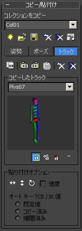

トラックのコピーと貼付け
Biped の[モーション](Motion)パネルにある[コピー/貼付け](Copy/Paste)ロールアウトでは、Biped トラックを Biped の 1 つのパーツから別のパーツへ、または 1 つの Biped から別の Biped へコピーして貼り付けることができます。このロールアウトの最上部には、[姿勢](Posture)、[ポーズ](Pose)、[トラック](Track)の 3 つのボタンがあります。
ここでは、トラックのコピーと貼付けについて説明します。このロールアウトのその他のオプションについては、姿勢とポーズのコピー/貼付けを参照してください。
Biped トラックをコピーして貼付けするには、[トラック](Tracks)をオンにします。ロールアウト内の残りのコントロールが、トラックを操作するためのコントロールに変わります。
手順
1 つの Biped から別の Biped へトラックをコピーするには:
  1. Biped の任意のパーツを 選択し、 [モーション](Motion)パネルに移動します。
  2. [コピー/貼付け](Copy/Paste)ロールアウトで ([コレクションを作成](Create Collection))をクリックします。コレクション名を Biped Track に変更します。
  3. [トラック](Track)ボタンをクリックして、トラック モードを使用します。コピーするトラックが含まれる Biped パーツを 選択します。
  4. ([トラックをコピー](Copy Track))をクリックします。
    新しいトラック バッファが作成され、有効なバッファとしてリストに追加されます。バッファの名前は、選択した Biped パーツを示します。
  5. 他の Biped の任意のパーツを選択します。
  6. [貼り付けオプション](Paste Options)領域で、3 つすべての [貼り付け](Paste)ボタンを有効にします。
  7. ([トラックを貼付け](Paste Track))または ([反対のトラックを貼付け](Paste Track Opposite))をクリックします。
    選択したパーツに関係なく、貼り付け先の Biped にすべての Biped パーツのトラックが適用されます。
