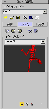

[モーション](Motion)パネルの[コピー/貼付け](Copy/Paste)ロールアウトは、Biped の姿勢、ポーズ、およびトラックのコピーと貼り付けに使用するためのコントロールを提供します。姿勢は、任意の Biped オブジェクトの回転と位置です。ポーズは、特定の Biped 内のすべてのオブジェクトの回転と位置です。トラックは、任意の Biped パーツのアニメーションです。トラックの操作の詳細は、「トラックをコピーして貼り付ける」を参照してください。
ドロップダウン リストからアクセスできる複数のバッファ内に、姿勢、ポーズ、トラックを作成および保存できます。このリストから項目を選択して、選択内容を表すサムネイル イメージを表示できます。また、その選択内容を同じ Biped またはシーン内のその他の Biped に貼り付けることができます。姿勢、ポーズ、またはトラックを選択して、これらの操作を適用できます。

[ポーズ全体をコピー](Copy Pose)機能では、Biped 全体のすべてのパーツの回転および位置を一度にコピーできます。この場合、アニメーション トラック データは含まれず、そのフレームの個々のキーだけが含まれます。また、[ポーズ全体をコピー](Copy Pose)の使用時には、トラックをコピーするボタンは使用できません。
[ポーズ](Pose)ではBiped 全体が表示される
[ポーズ全体をコピー](Copy Pose)を使って異なったポーズを異なったフレームで同じ Biped にコピーし、これらのポーズにキーを設定するだけで、アニメーションを作成できます。[ポーズ全体をコピー](Copy Pose)は、character studio の[キー情報](Key Info)ロールアウトの[キーを設定](Set Key)ボタンや[オート キー](Auto Key)モードと連携して機能します。
