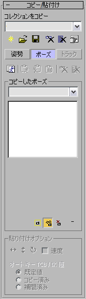

[コピー/貼付け](Copy/Paste)ロールアウト
[コピー/貼付け](Copy/Paste)ロールアウトにあるコントロールを使用すると、Biped の 1 つのパーツから別のパーツに、または 1 つの Biped から別の Biped に、姿勢、ポーズ、またはトラック情報をコピーできます。
情報の 3 つのカテゴリをコピーできます。
注: コピーした情報は、現在のコピー コレクションに保存されます(次を参照)。
コピー コレクション
コピー コレクションは、コピーされた姿勢、ポーズ、トラック情報をグループ化して管理しやすくする機能です。コピーされたアニメーション データを同じセッション内で複数のファイルに転送するとき、この機能を利用して、データをわかりやすくまとめることができます。
注: Biped の姿勢、ポーズ、トラックなどをコピーするためには、あらかじめコピー コレクションを作成しておく必要があります。
コピー/貼付けバッファ
character studio では、姿勢、ポーズ、トラックの各 3 つのモードについて、複数のコピー/貼付けバッファを保存できます。これらのバッファは、姿勢、ポーズ、トラックのドロップダウン リストから利用できます。[貼り付け](Paste)ボタンで使用されるアクティブなバッファは、その名前が、リストの最上部のフィールド内に表示されます。サムネイル ビューには、アクティブなバッファに保存されている内容のプレビューが表示されます。
バッファは、MAX シーン ファイルとともに保存され、リセットした場合でも、3ds Max セッションでそのまま使用できます。
バッファの既定値の名前は、現在のモードによって決まります。姿勢モードとポーズ モードでは、バッファの名前は、選択したボディ パーツの名前の略称とそれに続く連番で表されます。たとえば、RArmRFing1 は、Biped の右腕と右指の姿勢またはトラックの 1 つ目のバッファを表します。ポーズ モードでは、バッファの名前は「Pose」とそれに続く連番で表されます。たとえば、Pose03 のようになります。
バッファにカスタム名を付けるには、そのバッファをアクティブにし、バッファ リストの最上部のフィールドでその名前をハイライトしてから、新しい名前を入力します。
ヒント: COM データを含むポーズや姿勢をコピーするときは、[貼り付けオプション](Paste Options)がアクティブになります。
[貼り付け](Paste)と[反対側に貼付け](Paste Opposite)
各モードに、[貼り付け](Paste)と[反対側に貼付け](Paste Opposite)の 2 つの貼り付けオプションがあります。これらは、異なる状況で役立ちます。
ヒント: 別の Biped にポーズまたはトラックを貼り付けた後で、位置の変更が必要になることがあります。これは、[すべてのモードを移動](Move All mode)を使用すると簡単にできます。
注: コピーされたポーズ、姿勢、またはトラックにサブアニメーションが含まれている場合、これらは同じサブアニメーションを含むポーズ、姿勢、またはトラックにのみ貼り付けることができます。同じサブアニメーションが含まれていない場合、これらは無視されます。

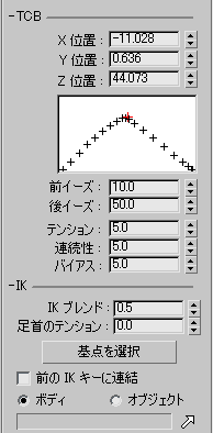

例: 姿勢の貼り付け時に、TCB/IK 値を設定するには:
  1. Biped を作成し、新しいコレクションを 作成します。Hands と名前を付けます。
  2. Biped の右手を 選択し、[キー情報](Key Info)ロールアウト キーを設定します。
  3. [TCB]領域で、[前イーズ](Ease To)を 10、[後イーズ](Ease From)を 50に設定し、3 つの TCB 値をすべて 5 にします。
  4. [IK]領域で、[IK ブレンド](IK Blend)を 0.5 に設定します。オブジェクト空間のオプションとして[オブジェクト](Object)を選択します。 別のキーを設定します。
  5. [コピー/貼付け](Copy/Paste)ロールアウトで、姿勢モードがアクティブであることを確認して、 ([姿勢をコピー](Copy Posture))をクリックします。
  6. オリジナルの Biped の隣に新しい Biped を作成します。新しい Biped の右手の横にボックスを作成します。
    オリジナルの Biped (左)と、新しい Biped とボックス (右)
  7. [IK]領域で、 ([IK オブジェクトを選択](Select IK Object))をクリックし、ビューポート内でボックスをクリックして、Biped の手を選択したボックスに制限します。オブジェクト空間のオプションとして[ボディ](Body)が選択されていることを確認します。
  8. [キーフレーミング ツール](Keyframing Tools)ロールアウトで、[FK トラックを分割](Separate FK Tracks) [腕](Arms)をオフにします。次に、 ([オート キー](Auto Key))をオンにします。
  9. [貼り付けオプション](Paste Options)領域で、[オート キー TCB/IK 値](Auto-Key TCB/IK Values)を[既定値](Default)に設定します。
  10. ([姿勢を貼付け](Paste Posture))をクリックします。
    手は、コピーされた姿勢とキーの TCB 値および IK 値が既定値に設定されているとみなします。腕全体にキーが設定されています。
  11. フレーム 30 に移動し、[FK トラックを分割](Separate FK Tracks) [腕](Arms)をオンにします。
  12. [オート キー TCB/IK 値](Auto-Key TCB/IK Values)を[コピー済み](Copied)に設定し、姿勢を 貼り付けます。
    コピーされた値の情報が、この新しいキーに転送されます。キー値は 10、[前イーズ](Ease To)、[後イーズ](Ease From)の値は 50、[TCB]の値は 5、[IK ブレンド](IK Blend)の値は 0.5 です。ボックスは IK オブジェクトで、[オブジェクト](Object)は選択されたままです。手だけがキーを設定された四肢であることに注意してください。
  13. フレーム 15 に移動し、[オート キー TCB/IK 値](Auto-Key TCB/IK Values)を[補間済み](Interpolated)に設定し、姿勢を再度 貼り付けます。
    この新しいキーは、前のキーと次のキーの値の平均をとり、[前イーズ](Ease To)、[後イーズ](Ease From)の値を 5 と 25、[TCB]の値を 15、[IK ブレンド](IK Blend)の値を 0.25 に設定します。また、前のキーからボディ スペースが選択されます。

[姿勢](Posture)/[ポーズ](Pose)/[トラック](Track)
いずれかのボタンを選択して、コピーおよび貼り付けする情報の種類を選択します。[コピー](copy)ボタンと[貼り付け](paste)ボタンは、現在のモードによって切り替わります。既定値は[ポーズ](Pose)です。
[コピー/貼付け](Copy/Paste)ボタン
これらのボタンは、[姿勢](Posture)[ポーズ](Pose)および[トラック](Track)の項で説明されているとおり、現在のモードによって変わります。
選択を削除
選択した姿勢、ポーズ、トラックのバッファを削除します。選択されるバッファは、アクティブなバッファ、つまり[コピーした姿勢/ポーズ/トラック](Copied Postures/Poses/Tracks)リスト ボックスに現在名前が表示されているバッファです。
すべてのコピーを削除
[コピーした姿勢/ポーズ/トラック](Copied Postures/Poses/Tracks)リスト ボックス内のバッファをすべて削除します。
[姿勢](Posture)モード ボタン
姿勢をコピー
選択した Biped オブジェクトの姿勢をコピーし、新しい姿勢バッファに保存します。
姿勢を貼り付け
アクティブなバッファの姿勢を Biped に貼り付けます。
反対の姿勢を貼付け
アクティブなバッファの姿勢を Biped の反対側に貼り付けます。
[ポーズ](Pose)モード ボタン
ポーズ全体をコピー
Biped 全体の現在のポーズをコピーし、新しいポーズ バッファに保存します。
ポーズを貼り付け
アクティブなバッファのポーズを Biped に貼り付けます。
反対のポーズを貼り付け
アクティブなバッファのポーズの反対のポーズを Biped に貼り付けます。
[トラック](Track)モード ボタン
トラックをコピー
選択した Biped オブジェクトのトラックをコピーし、新しいトラック バッファを作成します。
トラックを貼り付け
アクティブなバッファのひとつまたは複数のトラックを Biped に貼り付けます。
反対のトラックを貼り付け
アクティブなバッファのひとつまたは複数のトラックを Biped の反対側に貼り付けます。
コピーした姿勢/ポーズ/トラック グループ
このグループのタイトルはアクティブなモードを示します(前を参照)。
コピーした姿勢/ポーズ/トラック リスト ボックス
モードごとに、コピー済みのバッファをリスト表示します。アクティブなバッファは、貼り付けボタンで貼り付けられたバッファです。バッファをアクティブにするには、ドロップダウン リストからそのバッファを選択します。バッファ名を変更するには、そのバッファをアクティブにし、名前をハイライトして、新しい名前を入力します。
サムネイル バッファ ビュー
姿勢モードとトラック モードで、アクティブなコピー バッファ内の Biped のパーツを図解ビューで表示します。ポーズ モードでは、Biped 全体が図解ビューで表示されます。このビューは、アクティブなバッファを貼り付けたときの効果をプレビューするのに役立ちます。
コピーした左腕の姿勢を示すサムネイル
コピーしたポーズを示すサムネイル
スナップショットをビューポートからキャプチャ
選択すると、Biped 全体のアクティブな 2D または 3D ビューポートのスナップショットが作成されます。
自動的にスナップショットをキャプチャ
(既定値)選択すると、独立したボディ パーツの正面からのスナップショットが作成されます。
スナップショットなし
選択すると、スナップショットがグレーのキャンバスで置き換えられます。
[スナップショットの表示](Show Snapshot)、[スナップショットを非表示](Hide Snapshot)
スナップショット ビューの表示を切り替えます。
