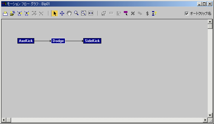

  4. [モーション フロー グラフ](Motion Flow Graph)ツールバーで ([トランジションの作成元 -> 作成先](Create Transition From -> To))または ([トランジション作成先 <- 作成元](Create Transition To <- From))のいずれかをオンにして、1 つのクリップから別のクリップにドラッグします。
    上のクリップをリンクするときは、[トランジションの作成元 -> 作成先](Create Transition From->To)を使用する。下のクリップをリンクするときは、[トランジション作成先 <- 作成元](Create Transition To<-From)を使用する。

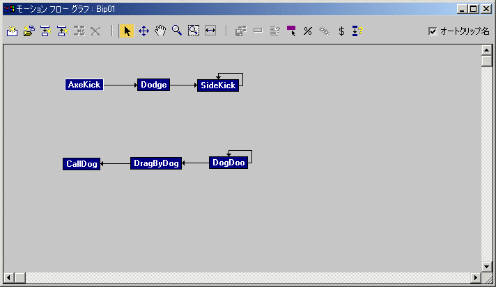

    処理が完了すると、[モーション フロー グラフ](Motion Flow Graph)ダイアログ ボックスに複数のクリップが表示されます。

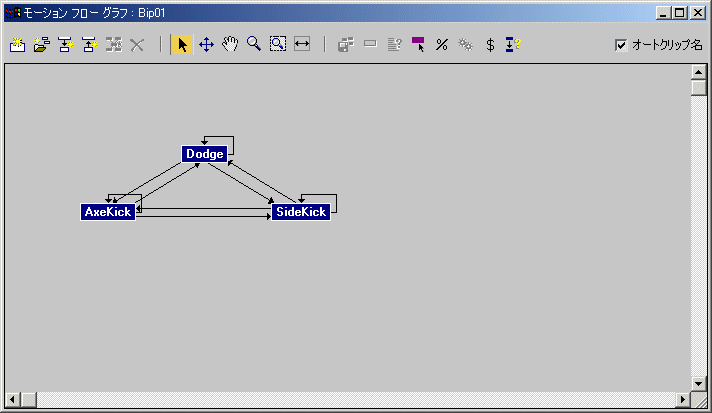

  6. 3ds Max の[Biped]ダイアログ ボックスが開きます。ダイアログ ボックスで[はい](Yes)をクリックすると、選択した各クリップからクリップ自体へのトランジションが作成されます。
    3ds Max がすべてのクリップ間にトランジション(各クリップからクリップ自体へのトランジションも含む)を作成します。
    1 つのクリップから次のクリップへのすべてのトランジションが自動的に生成される

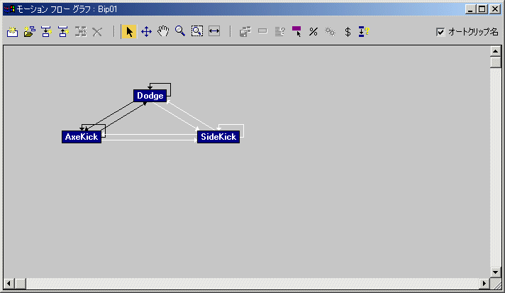

    選択したトランジションが白で表示された状態
  2. [モーション フロー](Motion Flow)ツールバーで、 ([選択されたトランジションを最適化](Optimize Selected Transitions))をクリックします。

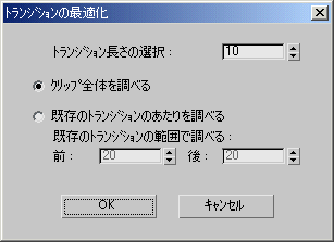

    [トランジションの最適化](Transition Optimization)ダイアログ ボックスが表示されます。
  3. [OK]をクリックします。
