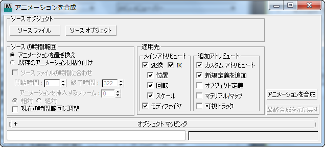

[アニメーションを合成](Merge Animation)ダイアログ ボックスには、次のコントロールがあります。
[ソース オブジェクト](Source Objects)領域
ソース ファイル
アニメーション データを含むソース ファイルを選択するときにクリックします。このファイルのアニメーション データが現在のシーンに合成されます。シーンのオブジェクトがすべて、[オブジェクト マッピング](Object Mapping)ロールアウトの[ソース ノード](Source Nodes)の下に表示されます。
ソース オブジェクト
現在のシーンの中からソース オブジェクトを選択します。ソース オブジェクトを選択すると、[ソース ファイル](Source File)での選択内容は無視されます。
[ソースの時間範囲](Source Time Range)領域
  • アニメーションを置き換え現在のシーンにあるアニメーション データをソース ファイルのアニメーション データに完全に置換します。
  • 既存のアニメーションに貼り付け次の時間パラメータに基づいて既存のアニメーション データにソース ファイルのアニメーション データを追加します。
    ソース ファイルの時間に合わせるソースの時間範囲をソース ファイルのアクティブ タイム セグメントに一致させます。
    • [開始時間](Start Time)と[終了時間](End Time)[開始時間](Start Time)と[終了時間](End Time)では、ソース ファイルから合成するフレーム範囲を設定します。 [開始時間](Start Time)では、範囲の最初のフレームを設定します。[終了時間](End Time)では、ソース ファイルから合成する終了フレーム番号を設定します。
    • [アニメーションを挿入するフレーム](Insert Animation to Frame)現在のシーンの開始時間を設定します。 現在のシーンのこのフレームにアニメーション データが貼り付けられます。現在のシーンのうち、このフレームより前のアニメーション データは、そのままの状態です。
    • [相対値](Relative)、[絶対値](Absolute)[相対値](Relative)を選択しているときにアニメーション データをシーンに貼り付けると、現在のシーンのオブジェクトが現在の状態を基準に変化します。 たとえば、ソース ファイルのオブジェクトのアニメーションが XYZ 位置(0,0,0)から(12,0,0)に移動する場合、このアニメーション データを受け取る現在のシーンのオブジェクトは、現在位置から X 軸方向に 12 単位移動します。
      [絶対値](Absolute)を選択しているときにアニメーション データをシーンに貼り付けると、現在のアニメーション データが置換されます。 たとえば、ソース ファイルのオブジェクトのアニメーションが XYZ 位置(0,0,0)から(12,0,0)に移動する場合、このアニメーション データを受け取る現在のシーンのオブジェクトは、厳密に(0,0,0)から(12,0,0)にアニメートされます。
現在の時間範囲に調整
オンにすると、現在の時間範囲をソース範囲設定に合わせて調整します。
[適用先](Apply To)/[メインアトリビュート](Main Attributes)領域
アニメーション データを合成するソース ファイルのアトリビュートを指定します。アトリビュートのアニメーション データを合成するには、現在のノードに合成ノードと同じアトリビュートが必要です。
変換
合成時に[位置](Position)、[回転](Rotation)、[スケール](Scale)のアニメーション データの選択を有効にします。
IK
IK ソルバで作成された IK チェーンのアニメーション データを合成します。
位置
[位置](Position)の変換アニメーション データを合成します。
回転
[回転](Rotation)の変換アニメーション データを合成します。
スケール
[スケール](Scale)の変換アニメーション データを合成します。
モディファイヤ
モディファイヤのアニメーション データを合成します。モディファイヤのアニメーション データを転送するには、現在のオブジェクトに同じモディファイヤが既に適用されていることが必要です。
[適用先](Apply To)/[追加アトリビュート](More Attributes)領域
ソース ファイルから合成するその他のアトリビュートを選択します。
カスタム アトリビュート
ソース オブジェクトのカスタム アトリビュートのアニメーション データを合成します。
新規定義を追加
現在のオブジェクトにソース オブジェクトと同じ定義がない場合、現在のオブジェクトにカスタム アトリビュートの定義を追加します。
オブジェクト定義
基本オブジェクト レベルのパラメータのアニメーション データを合成します。たとえば、球の[半径](Radius)パラメータをアニメートする場合、このチェック ボックスにチェックマークが付いている場合、[半径](Radius)アニメーション データが合成されます。また、このオプションをオンにすると、スプライン オブジェクトや編集可能メッシュ オブジェクトの頂点のアニメーションなど、オブジェクトのサブオブジェクト レベルのアニメーション データも合成されます。
マテリアル/マップ
マテリアルやマップのアニメーション データを合成します。
可視トラック
可視トラックのアニメーション データを合成します。
アニメーションを合成
このダイアログ ボックスの設定に基づいてアニメーション データが合成されます。アニメーション データを合成する前に、[オブジェクト マッピング](Object Mapping)ロールアウトの[使用中のノード](Current Nodes)に対応するソース ノードのリストが[合成ノード](Merge Nodes)に表示されていることが必要です。合成処理の進捗は、ダイアログ ボックスの下部にある進捗状況バーに表示されます。合成後、このダイアログ ボックスは画面に残るため、合成が正しく行われたかどうかをチェックしてからダイアログ ボックスを閉じることができます。
最終の合成を元に戻す
最後の合成を元に戻します。合成が正しく行われなかった場合、設定を変更して再試行できます。

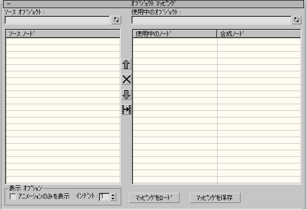

ソース オブジェクトと現在のオブジェクトを 1 対 1 に対応付けます(マッピング)。[合成ノード](Merge Nodes)列のオブジェクトにあるアニメーション データは、[使用中のノード](Current Nodes)列の対応するオブジェクトに合成されます。
[合成ノード](Merge Nodes)列にオブジェクトを移動するには、[ソース ノード](Source Nodes)列からオブジェクトをドラッグする方法と、[名前でマッピングを自動化](Auto Name Mapping)を使用して、名前が全体的または部分的に一致するオブジェクトを自動的にマッピングする方法があります。
ソース オブジェクト
ソース オブジェクトをフィルタリングするためにワイルドカード式を指定します。ワイルドカード式で指定したオブジェクトを表示するには[ソースのリストを更新](Refresh)をクリックします。
ソースのリストを更新
[ソース オブジェクト](Source Objects)フィールドに入力したワイルドカード式に基づいて、表示内容が更新されます。
ソース ノード
[ソース オブジェクト](Source Object)オプションで選択したオブジェクトとその子がすべて表示されます。キーフレーム アニメーションを含むオブジェクトは赤で、手続き型コントローラ(ノイズ コントローラや式コントローラなど)を含むオブジェクトは緑で表示されます。[ソース オブジェクト](Source Objects)フィールドにワイルドカード式を入力して、表示内容を限定することができます。
使用中のオブジェクト
現在のオブジェクトをフィルタリングするためにワイルドカード式を指定します。ワイルドカード式で選択したオブジェクトを表示するには[更新](Refresh)をクリックします。
使用中のリストを更新
[使用中のオブジェクト](Current Objects)フィールドに入力したワイルドカード式に基づいて、表示内容が更新されます。
使用中のノード
現在のシーンのオブジェクトが表示されます。アニメートされたオブジェクトは赤で表示されます。[使用中のオブジェクト](Current Objects)フィールドにワイルドカード式を入力して、表示内容を限定することができます。
合成ノード
[使用中のノード](Current Nodes)の下にある対応オブジェクトからアニメーション データを受け取る現在のオブジェクトがリスト表示されます。[合成ノード](Merge Nodes)列にオブジェクトを移動するには、[ソース ノード](Source Nodes)列から項目をドラッグ アンド ドロップする方法と、[名前でマッピングを自動化](Auto Name Mapping)を使用して、名前が全体的または部分的に一致するオブジェクトを自動的にマッピングする方法があります。
上に移動
選択した合成ノードを 1 行上に移動します。
選択をクリア
[合成ノード](Merge Nodes)の下の選択項目をクリアします。
下に移動
選択した合成ノードを 1 行下に移動します。
名前でマッピングを自動化
現在のオブジェクトに名前が一致するソース オブジェクトを[合成ノード](Merge Nodes)列に自動的にマッピングします。このマッピング処理では、[ソース オブジェクト](Source Objects)と[使用中のオブジェクト](Current Objects)の各フィールドに入力したワイルドカード式によってオブジェクトがフィルタリングされます。ワイルドカード式を入力しない場合、ソース オブジェクトは同じ名前を持つ現在のオブジェクトにのみマッピングされます。
[表示オプション](Display Options)領域
アニメーションのみを表示
アニメートされたオブジェクトのみを表示します。
インデント
子オブジェクトを表示するときのインデント文字数を設定します。
マッピングをロード
以前保存した .mnm ファイルをロードします。この種類のファイルは、[アニメーションを合成](Merge Animation)ダイアログ ボックスでのみ、ロードと保存を行うことができます。
マッピングの保存
現在のマッピングを .mnm ファイルに保存します。ソース ファイルの名前と、ソース オブジェクトと現在のオブジェクトのマッピングが保存されます。この種類のファイルは、[アニメーションを合成](Merge Animation)ダイアログ ボックスの[マッピングをロード](Load Mapping)ボタンでのみロードできます。
