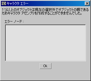

キャラクタ アセンブリ内のすべてのメンバーは、アセンブリ外の 1 つのオブジェクトにリンクすることができますが、複数のオブジェクトにはリンクできません。たとえば、ThighLeft と ThighRight はともにアセンブリの一部ですが、どちらもアセンブリの一部ではない Pelvis にリンクできます。ただし、ThighLeft と ThighRigh がそれぞれアセンブリ外部の別のオブジェクトにリンクされる場合は、アセンブリの作成は失敗し、次のようなエラー メッセージが表示されます。
