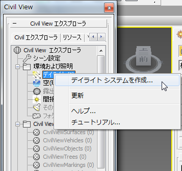

デイライト システムを Civil View シーンに追加する最も簡単な方法は、[Civil View エクスプローラ](Civil View Explorer)のデイライト ノードを右クリックし、[デイライト システムを作成](Create Daylight System)を選択します。
このオプションを選択すると、3ds Max Design は mr フォトグラフィック露出制御を作成するためのプロンプトを表示します。 [はい](Yes)をクリックして露出制御を追加し、次にビューポート内でドラッグしてデイライト システムのコンパスとサンライトを設定します。 サンライトとデイライト システムを参照してください。
