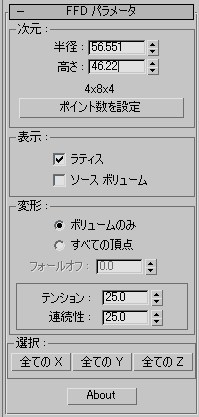

インタフェース
このロールアウトを使用すると、ラティスのサイズ、解像度、表示方法、および変形方法の設定ができます。
[次元](Dimensions)領域
この領域のオプションを使用すると、ソース ボリュームの単位次元の調整、ラティス内のコントロール ポイントの数の指定ができます。ポイントの次元は、[スタック](Stack)リストのモディファイヤ名の横に表示されます。
ヒント: 次元への変更は、ラティスのコントロール ポイントの位置を調整する前に行ってください。このダイアログ ボックスでコントロール ポイントの数を変更すると、コントロール ポイントに対して行った変更が無効になります。ただし、このダイアログ ボックスの設定は元に戻すことができます。
[半径](Radius)、[高さ](Height)
これら 2 つの編集ボックスは、ラティスの長さ、幅、および高さを表示し、調整できます。スペース ワープを作成するには、標準の[円柱](Cylinder)プリミティブを作成するときと同じ方法でマウスをドラッグします。これらの編集ボックスは、FFD のオブジェクト モディファイヤ バージョンでは存在しないことに注意してください。
[コントロール ポイントを表示]
ラティス内の現在のコントロール ポイントの数を表示します(例: 4x8x4)。
ポイント数を設定
[FFD の次元を設定](Set FFD Dimensions)ダイアログ ボックスを表示します。このダイアログ ボックスには、[側面](Side)、[円形](Radial)、[高さ](Height)の 3 つの編集ボックス、および[OK]、[キャンセル](Cancel)ボタンがあります。ラティスに必要なコントロール ポイントの数を指定し、[OK]をクリックすると、変更内容が確定されます。
側面ラティスの周辺のコントロール ポイントの数を指定します。
円形ラティスの中心から外周辺への円形コントロール ポイントの数を指定します。
高さラティスの高さに沿ったコントロール ポイントの数を指定します。
[表示](Display)領域
この領域のオプションは、ビューポートの FFD の表示に影響します。
ラティス
このチェック ボックスにチェックマークが付いている場合、コントロール ポイントをつなぐ線が描かれグリッドが形成されます。この補助線があるとビューポイントがわかりにくくなることがありますが、ラティスを視覚的に確認できるので便利です。
ソース ボリューム
このチェック ボックスにチェックマークが付いている場合、コントロール ポイントとラティスを、元の状態で表示します。ソース ボリュームの内外にある特定の頂点を変更するためにソース ボリュームを調整する場合に便利です。後述の「[すべての頂点](All Vertices)オプション」および「[ボリュームのみ](Only in Volume)オプション」を参照してください。
[変形](Deform)領域
この領域のオプションには、FFD で変更される頂点を指定するコントロールが用意されています。
  • [ボリュームのみ](Only In Volume)(既定値) オンのとき、ソースのボリューム内の頂点だけを変形します。ソースのボリューム外の頂点は変更されません。
  • すべての頂点オンのとき、ソース ボリュームの内外にあるかどうかは無関係に、[フォールオフ](Falloff)スピナーの値に従ってすべての頂点を変形します。 ボリューム外の変形は、ボリューム内の変形を継続して補外したものです。変形は、ソース ラティスから遠くなるほど大きくなります。
フォールオフ
この編集ボックスは、[すべての頂点](All Vertices)を選択した場合にのみ有効です。FFD の影響がゼロになる、ラティスからの距離を指定します。この編集ボックスが 0 (ゼロ)に設定されている場合は、効果はオフになり、フォールオフがなくなるため、ラティスからの距離に関係なくすべての頂点が変形されます。フォールオフ パラメータの単位は、ラティスのサイズが基準です。つまり、フォールオフが 1 の場合は、あるラティスからの幅、長さ、または高さ(位置による)が 1 ラティスだけ離れた位置で効果が 0 (ゼロ)になります。
[テンション](Tension)、[連続性](Continuity)
変形スプラインのテンションと連続性を調整できます。FFD ではスプラインは表示されませんが、スプラインを制御する構造は、ラティスとコントロール ポイントで表すことができます。コントロール ポイントを調整すると、(それらの点を通過する)スプラインが変化します。そしてスプラインによって、オブジェクトのジオメトリが変形されます。スプラインのテンションと連続性を変更すると、オブジェクトに対する影響も変化します。
[選択](Selection)領域
この領域のオプションでは、コントロール ポイントの別の選択方法を提供します。次の 3 つのボタンを切り替えることで、同時に次元を 1 つ、2 つ、または 3 つ選択できます。
[全ての X](All X)、[全ての Y](All Y)、[全ての Z](All Z)
コントロール ポイントを選択した状態でこれら 3 つのボタンのいずれかをオンにすると、ボタンで指定したローカル次元沿いのコントロール ポイントも、すべて選択されます。2 つのボタンをオンにすると、2 つの次元のすべてのコントロール ポイントを選択できます。
