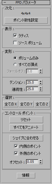

ソース ボリュームの単位次元の調整、ラティス内のコントロール ポイントの数の指定ができます。ポイントの次元はスタック リストのモディファイヤ名の横にも表示されます。
ラティス内の現在のコントロール ポイントの数を文字で表示します(3 x 4 x 4 など)。
[FFD の次元を設定](Set FFD Dimensions)ダイアログ ボックスを表示します。このダイアログ ボックスには、[長さ](Length)、[幅](Width)、[高さ](Height)の 3 つの編集ボックス、および[OK]、[キャンセル](Cancel)ボタンがあります。ラティスに必要なコントロール ポイントの数を指定し、[OK]をクリックすると、変更内容が確定されます。
ビューポートの FFD の表示を設定します。
コントロール ポイントをつないでグリッドを形成する線が描かれます。この補助線があるとビューポートが分りにくくなることがありますが、ラティスを視覚的に確認できるので便利です。
コントロール ポイントとラティスを元の状態で表示します。ソース ボリュームの内外にある特定の頂点を変更するためにソース ボリュームを調整する場合に重要な表示方法です。
FFD で変更される頂点を指定するコントロールがあります。
FFD 効果が 0 (ゼロ)になるラティスからの距離を指定します。[すべての頂点](All Vertices)を選択したときのみ有効です。0 (ゼロ)に設定すると、実質的に機能が無効になり、フォールオフは発生しません。したがって、ラティスからの距離とは無関係にすべての頂点が影響を受けます。フォールオフ パラメータの単位は、ラティスのサイズが基準です。つまり、フォールオフが 1 の場合は、ラティスの幅、長さ、高さの 1 ラティス分だけラティスから離れた位置で効果が 0 (ゼロ)になります(幅、長さ、高さのいずれかは位置に応じて決まる)。
変形スプラインのテンションと連続性を調整します。 FFD ではスプラインは表示されませんが、スプラインを制御する構造は、ラティスとコントロール ポイントで表すことができます。コントロール ポイントを調整すると、(それらの点を通過する)スプラインが変化します。そしてスプラインによって、オブジェクトのジオメトリが変形されます。スプラインのテンションと連続性を変更すると、オブジェクトに対する影響も変化します。
コントロール ポイントの別の選択方法を提供します。次の 3 つのボタンの状態を切り替えることで、同時に次元を 1 つ、2 つ、または 3 つ選択できます。
1 つのコントロール ポイントを選択すると、指定されたローカル次元に沿ってすべてのコントロール ポイントが選択されます。2 つのボタンをオンにすると、2 つの次元のすべてのコントロール ポイントを選択できます。
すべてのコントロール ポイントを元の位置に戻します。
既定値では、割り当てられたコントローラがないため、FFD ラティスのコントロール ポイントはトラック ビューには表示されません。しかし、コントロール ポイントをアニメートすると、コントローラが割り当てられ、トラック ビュー内に表示されます。キーの追加や削除、その他のキー操作も実行できます。[すべてをアニメート](Animate All)では、Point3 コントローラをすべてのコントロール ポイントに割り当てて、すぐにトラック ビュー内に表示されるようにします。
各 FFD コントロール ポイントを、修正されたオブジェクトとオブジェクトの中心からコントロール ポイントの元の位置まで伸びる直線の交差点に[オフセット](Offset)編集ボックスで指定したオフセット距離を足した場所に移動します。
オブジェクトの内側のコントロール ポイントのみが[シェイプに合わせる](Conform to Shape)に影響されます。
オブジェクトの外側のコントロール ポイントのみが[シェイプに合わせる](Conform to Shape)に影響されます。
[シェイプに合わせる](Conform to Shape)に影響されるコントロール ポイントが、この距離だけオブジェクトのサーフェスからオフセットされます。
