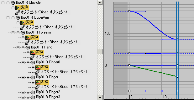

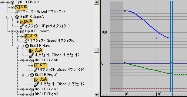

別のトラック
既定値では、Biped はアニメーション キーの保存に最適化された方法を使用します。たとえば、指、手、前腕、上腕のキーは、Clavicle (鎖骨)変換トラックに保存されます。代わりに、変換トラックをそれぞれの腕のオブジェクトに対して使用したい場合は、[FK トラックを分割](Separate FK Tracks)設定を使ってこれらの変換トラックを使用可能にします。分割トラックがトラック ビューに表示されます。
[腕](Arms)と[指](Fingers)に対して[FK トラックを分割](Separate FK Tracks)オプションをオンにすると、これらのトラックだけがキーを受け取ります。
[FK トラックを分割](Separate FK Tracks)オプションをオフにすると、四肢トラックすべてがキーを受け取ります。
ヒント: [FK トラックを分割](Separate FK tracks)は、フォワード キネマティック(FK)回転で使用します。[移動](Move)ツールを使用して[FK トラックを分割](Separate FK Tracks)のある Biped の四肢の位置を変更するには、[親モードを設定](Set Parents Mode)が有効になっている必要があります。[親モードを設定](Set Parents Mode)がオフの場合は、移動した四肢はその親オブジェクトに相対的に保存され、新しい親の位置は保存されません。親オブジェクトは、元の保存位置に戻ります。[親モードを設定](Set Parents Mode)をオンにすると、Biped の四肢全体の位置が保存されます。
注: [FK トラックを分割](Separate FK Tracks)設定を基本設定として使用します。手動で編集しようとしているトラックに対して、このオプションをいったんオンにすることをお勧めします。現在オンになっている[別のトラック](Separate Tracks)をオフにすると、キーは、Biped キーが前に存在したフレームに対して、四肢の各 Biped オブジェクトごとに保存されます。

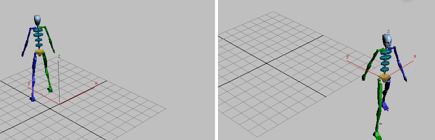

[ミラー](Mirror)と[その場でミラー](Mirror In Place)フライアウト
このフライアウトには 2 つのオプションがあります。どちらのオプションもアニメーションをローカルでミラーリングするため、Biped の左側の動きが右側にミラーリングされ、Biped の右側の動きが左側にミラーリングされます。また、左側に傾いた脊椎は右側に傾くようになります。首、骨盤、頭なども同様です。
  • [ミラー](Mirror)ワールド空間の XZ 平面を中心に、アニメーションをミラーリングします。このオプションを使用すると、Biped の位置が 180 度反転し、反対方向を向きます。
  • [その場でミラー](Mirror in Place)アニメーションをローカルでミラーリングしますが、元のフレームでの Biped のワールド空間の位置と方向が保持されます。Biped は同じ方向を向いたままになります。
    オリジナルのアニメーション: Biped が左を向いて歩いています。
    左: [ミラー](Mirror)をクリックすると、アニメーションと Biped が完全に反対向きになります。
    右: [その場でミラー](Mirror In Place)をクリックすると、Biped は引き続き前方に進みますが、右側を向きます。

[FK トラックを分割](Separate FK Tracks)領域
特に指定しない限り、character studio は、指、手、前腕、および上腕キーを鎖骨のトラックに保存します。足の指、足、下脚の各キーは、上脚トラックに保存されます。キーを保存するこの方法は最適化されており、大半のケースで問題なく動作します。余分なトラックが必要な場合は、必要な Biped のボディ パーツについてそれらをオンにします。たとえば、指と手を詳細なアニメートする場合は、[腕](Arms)をオンにします。腕キーを削除しても、指手のキーは影響を受けません。
これらの切り替えを有効にするには、[親モードを設定](Set Parents Mode)をオンにする必要があります。
オンにすると、指、手、前腕、および上腕に対して個別の変換トラックが作成されます。
既定値では、指トラックは 1 つの手に対して 1 つです。すべての指キーは、Biped の親指の最初のリンクである Finger0 変換トラックに保存されます。
オンにすると、首のリンクに対して個別の変換トラックが作成されます。
オンにすると、足の指、足、下脚に対して個別の変更トラックが作成されます。
オンにすると、それぞれの尾のリンクに対して個別の変換トラックが作成されます。
オンにすると、指に対して個別の変換トラックが作成されます。
