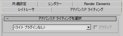

[アドバンスド ライティング](Advanced Lighting)パネル(スキャンライン レンダラー)
[アドバンスド ライティング](Advanced Lighting)ロールアウトでは、既定値のスキャンライン レンダリング (ライト トレーサまたはラジオシティのいずれか)に付随する、高度なライティング オプションを選択します。
ライト トレーサでは、屋外シーンのような輝いたシーンのための、ソフト エッジのシャドウとカラーのにじみを使うことができます。ラジオシティでは、シーン内のライトを物理的に正確にモデリングできます。
インタフェース
アドバンスド ライティング オプションを選択するまで、[アドバンスド ライティング](Advanced Lighting)パネルには単一の[アドバンスド ライティングを選択](Select Advanced Lighting)ロールアウトのみが表示されます。
プラグインのリスト
このドロップダウン リストから、アドバンスド ライティング オプションを選択します。既定値では、アドバンスド ライティングが選択されていません。
アクティブ化
アドバンスド ライティング オプションを選択しているとき、[アクティブ](Active)を使って、シーンのレンダリングにアドバンスド ライティングを使うかどうかを切り替えます。既定値ではチェックマークが付いています。
