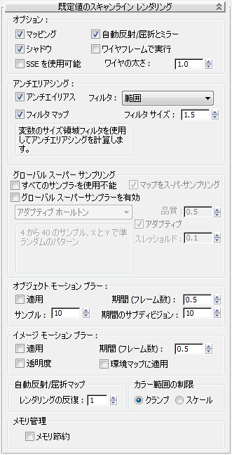

[既定値のスキャンライン レンダリング](Default Scanline Renderer)ロールアウト
このロールアウトは、既定値のスキャンライン レンダラーのパラメータを設定します。

インタフェース
[オプション](Options)領域
マッピング
このチェック ボックスのチェックマークが付いていない場合、すべてのマッピング情報が無視されるため、テスト用の高速なレンダリングが可能になります。自動反射や環境マップの他、マテリアル マッピングに影響があります。既定値ではチェックマークが付いています。
自動反射/屈折とミラー
このチェック ボックスのチェックマークが付いていない場合、自動反射/屈折マップが無視されるため、テスト用の高速なレンダリングが可能になります。
シャドウ
チェックマークが付いていない場合、影付けはレンダリングされません。このオプションを使用すると、テスト用にレンダリング時間を短縮できます。既定値ではチェックマークが付いています。
ワイヤフレームで実行
シーン内のすべてのサーフェスをワイヤフレームでレンダリングするように設定します。ワイヤフレームの太さをピクセル単位で指定できます。既定値は 1 です。
SSE を使用可能
このチェック ボックスにチェックマークが付いている場合、Streaming SIMD Extensions (SSE)を使ってレンダリングします(SIMD は Single Instruction、Multiple Data の略)。お使いのシステムの CPU によっては、SSE を使うとレンダリング時間を短縮することができます。既定値ではチェックマークが付いていません。
[アンチエイリアシング](Antialiasing)領域
アンチエイリアシング
アンチエイリアシングにより、レンダリングの際に対角線やカーブのエッジに沿ってぎざぎざしたエッジがスムージングされます。テスト画像をレンダリングしていて、画質よりも処理速度を優先する場合にのみ、このチェックマークをはずします。
[アンチエイリアシング](Antialiasing)のチェックマークをはずすと、[ワイヤフレームで実行](Force Wireframe)設定が無効になります(上記を参照)。[ワイヤフレームで実行](Force Wireframe)のチェックマークが付いている場合でも、割り当てられているマテリアルに従ってジオメトリのレンダリングが行われます。
[アンチエイリアシング](Antialiasing)をオフにすると、レンダリング要素も無効になります。レンダリング要素が必要な場合は、[アンチエイリアシング](Antialiasing)をオンにしておいてください。

[グローバル スーパー サンプリング](Global SuperSampling)領域
すべてのサンプラーを使用不能にする
すべてのスーパー サンプリングを使用不能にします。既定値ではチェックマークが付いていません。
注: mental ray レンダラーでは、独自のサンプリング方法が使用されるため、スーパー サンプリングの設定は無視されます。
グローバル スーパーサンプラーを有効にする
このチェック ボックスにチェックマークを付けると、すべてのマテリアルに同一のスーパー サンプラーを適用します。チェックマークを消すと、グローバル設定を使用するように設定されたマテリアルは、[レンダリング](rendering)ダイアログ ボックスに表示される設定で制御されます。[レンダリング](rendering)ダイアログ ボックスの[グローバル スーパーサンプリング](Global SuperSampling)領域の他のコントロールは、[すべてのサンプラーを使用不能にする](Disable All Samplers)を除き、すべて無効になります。既定値ではチェックマークが付いています。
マップをスーパーサンプリング
マップされたマテリアルのスーパーサンプリングをオンまたはオフにします。既定値ではチェックマークが付いています。
ヒント: テスト画像のレンダリングや、メモリを節約して処理速度を優先する場合以外は、[マップをスーパーサンプリング](Supersample Maps)に常にチェックマークを付けておきます。
スーパーサンプラー ドロップダウン リスト
適用するスーパー サンプリングの方法を選択します。既定値は Max 2.5 スターです。
スーパーサンプリング方法のオプションは、マテリアル エディタの[スーパーサンプリング](SuperSampling)ロールアウトに表示されるオプションと同じです。オプションが拡大された方法もあり、これらのオプションを使用して、スーパーサンプリングの品質およびレンダリング中に採集されるサンプル数をより詳細に制御することができます。
