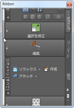

左側にスクロール バーが表示された垂直方向のリボン

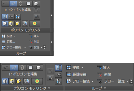

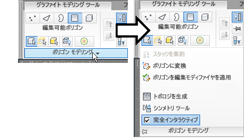

すべてのパネルの下部または右側にはタイトル バーが表示されます。[パネルのタイトルを表示](Show Panel Titles)がオフの場合は、代わりに細いバーが表示されます。タイトル バーに小さな矢印が表示されている場合は、展開してその他のコントロールを表示できます。パネルを展開するには、タイトルをクリックします。
パネルは、マウスのカーソルがそのパネル上にある限り、展開された状態で開いたままになります。パネルを閉じるには、マウスをパネルから離します。
左: パネルのタイトル バーをクリックすると、
右: パネルが展開された状態で開きます。
展開されたパネルのタイトル バーの左端に、画びょうのアイコンの小さなボタンがあります(上記の図を参照)。パネルを展開した状態で「固定」する(開いたままにする)には、このボタンをクリックします。パネルを閉じるには、ボタンを再度クリックして「固定を解除」します。

リボンを最大化すると、ほとんどのコントロールが表示されます。残りのコントロールは、特定のパネルを展開した領域からアクセスできます。それらのパネルは、タイトルの隣に小さな矢印が表示されています。タイトルをクリックし、パネルを展開して開きます。
アクティブな最小化オプションを設定するには、最小化/最大化ボタンの隣にある小さな矢印をクリックし、ドロップダウン リストからオプションを選択します。
このモードでは、一部のパネルの追加のコントロールを展開された状態のパネルで使用可能です。追加のコントロールは、パネルを展開すると、パネル タイトルの隣にある小さな矢印で示されます。タイトルをクリックし、パネルを展開して開きます。

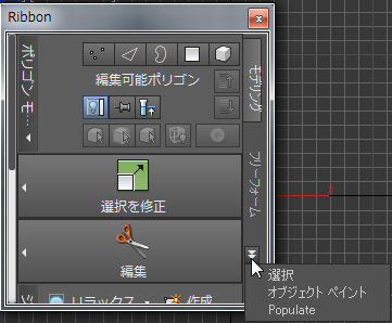

リボン タブ([グラファイト モデリング ツール](Graphite Modeling Tools)、[フリーフォーム](Freeform)、[選択](Selection)、[オブジェクト ペイント](Object Paint))の表示/非表示を切り替えます。

オンの場合、パネル タイトルが(方向に応じて)各パネルの下部または片側に表示されます。オフの場合、水平方向のリボンのパネル タイトルが細い水平ストリップで置き換えられます。これらをドラッグしてリボンから引き離すと、パネルをフローティング状態にすることができます。ただし、垂直方向のリボンでは、[パネルのタイトルを表示](Show Panel Titles)をオフにすると、単にタイトル バーが表示されなくなります。
