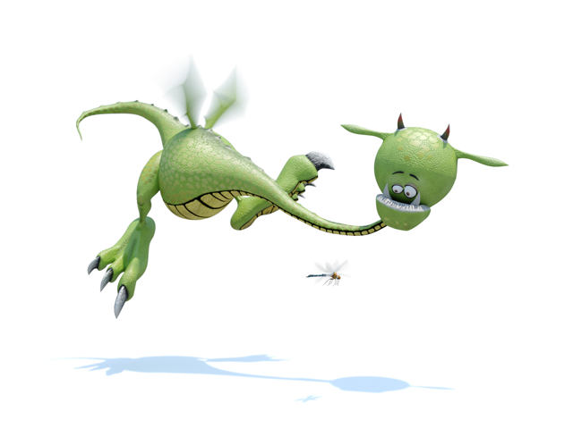

アーティスト: Roberto Ziche

CAT は非常に高度なシステムですが、いくつかの点では character studio よりもシンプルです。CAT では、複数の足を持つキャラクタや非人間型キャラクタをより簡単にリギングおよびアニメートすることができます。また、人間型キャラクタを非常に現実的にアニメートすることもできます。 CAT に組み込まれているリグには、4 本の脚と一対の翼を持つドラゴン、蜘蛛、18 本足のムカデなど、複数の四肢を持つ生物が多数用意されています。 これらは、グラフベースの CATMotion エディタで、足がすべることなく、パスに沿って簡単にアニメートできます。 CATMotion は、骨盤などのボディ パーツのパラメータ(ツイスト、ロール、ピッチ、リフト、プッシュなど)を調整して、繰り返しのモーションをリアルタイムに修正する場合に最適です。

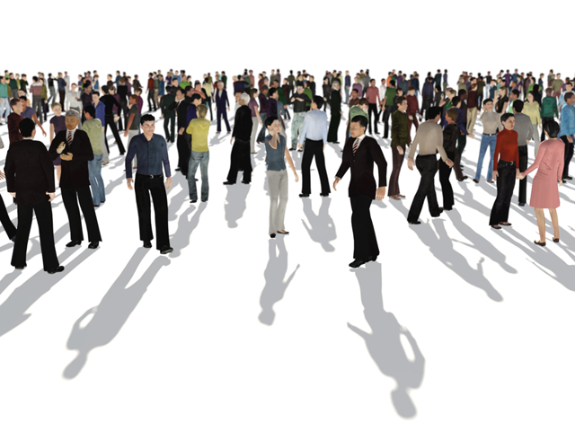

Populate のキャラクタ アニメーション機能は、多数の人を含むシーンを作成するのに最適です。
Populate には、小道や歩道などのルートに沿って移動する人や、特定の領域に集まって座っている人や立っている人をすばやくアニメートするためのツールがあります。キャラクタの容姿、アクション、インタラクション、速度、解像度などをコントロールすることで、群集の外観を調整することができます。さらに、保存されたテクスチャとベイク処理されたアニメーションを使用して、従来の手動編集で Populate の群集の容姿とアニメーションをカスタマイズすることができます。
