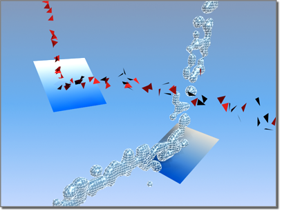

[ディフレクタ](Deflector)スペース ワープは、パーティクル システムで生成されたパーティクルを反発する平面シールドとして作用します。たとえば、[ディフレクタ](Deflector)を使用すると、雨が当たっている歩道をシミュレートできます。[ディフレクタ](Deflector)スペース ワープと[重力](Gravity)スペース ワープとを組み合わせると、滝や泉の効果を出すことができます。
2 つのパーティクル ストリームが 2 つのディフレクタに衝突
