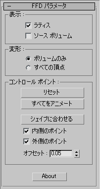

ビューポートの FFD の表示を設定します。
これらの線があるとビューポートがわかりにくくなることがありますが、ラティスを視覚的に確認できるので便利です。
ラティス選択レベルがアクティブの場合、これにより、ソース ボリュームを配置しやすくなります。
ボリューム外の変形は、ボリューム内の変形を継続して補外したものです。変形は、ソース ラティスから遠くなるほど大きくなります。
すべてのコントロール ポイントを元の位置に戻します。
Point3 コントローラをすべてのコントロール ポイントに割り当てて、すぐにトラック ビューに表示されるようにします。
既定値では、割り当てられたコントローラがないため、FFD ラティスのコントロール ポイントはトラック ビューに表示されません。ただし、コントロール ポイントをアニメートすると、コントローラが割り当てられ、トラック ビュー内に表示されます。[すべてをアニメート](Animate All)を使用すると、キーを追加または削除して、その他のキー操作も実行できます。
各 FFD コントロール ポイントを、修正されたオブジェクトとオブジェクトの中心からコントロール ポイントの元の位置まで伸びる直線の交差点に[オフセット](Offset)編集ボックスで指定したオフセット距離を足した場所に移動します。
オブジェクトの内側のコントロール ポイントのみが[シェイプに合わせる](Conform to Shape)に影響されます。
オブジェクトの外側のコントロール ポイントのみが[シェイプに合わせる](Conform to Shape)に影響されます。
[シェイプに合わせる](Conform to Shape)に影響されるコントロール ポイントが、この距離だけオブジェクトのサーフェスからオフセットされます。
著作権とライセンスの情報がダイアログ ボックスに表示されます。
