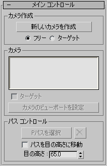

  2. [メイン コントロール](Main Controls)ロールアウトで、[新しいカメラを作成](Create New Camera)ボタンをクリックします。
    3ds Max という名前のフリー カメラが作成され、ビューポートに新しいカメラが表示されます。 カメラは、カメラ リストにも名前順に表示されます。
[カメラ作成](Camera Creation)領域
新しいカメラを作成
シーン内にフリーまたはターゲット カメラが自動的に作成されます。カメラには「Walkthrough_Cam + シーケンス番号」という形式の名前が付けられます。
  • [フリー](Free)(既定値)選択すると、新しいカメラはフリー カメラになります。
  • [ターゲット](Targeted)選択すると、新しいカメラはターゲット カメラになります。
[カメラ](Cameras)領域
カメラのリスト
シーン内のカメラが名前順にリストされます。
ターゲット
カメラ リストで選択したカメラをターゲットまたはフリーに切り替えます。フリー カメラで[ターゲット](Targeted)にチェック マークを付けると、ターゲット カメラに変化し、ターゲット カメラで[ターゲット](Targeted)のチェック マークをはずすとフリー カメラに変化します。既定値ではチェックマークが付いていません。
カメラのビューポートを設定
アクティブ ビューポートをカメラ ビューポートに変更します。
[パス コントロール](Path Control)領域
パスを選択
このボタンをクリックしてシーン内のパスを選択します。パスを選択すると、ボタンの名前がオブジェクト名に変わります。[パスをクリア](Clear Path)ボタンをクリックすると、選択したパスとカメラの関連付けが解除されます。
パスを目の高さに移動
チェック マークを付けると、パスが目の高さに移動します。チェック マークをはずすと、パスが作成時のオリジナルの高さに移動します。
目の高さ
厳密なパスの高さを指定して、カメラ ビューを上下に動かせます。
