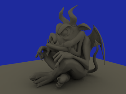

シーン内のカメラの例
カメラを介したレンダリングの結果
