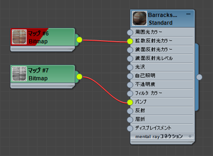

拡散反射光カラーに 1 つのマップ、バンプ マップとして別のマップを割り当てたマテリアル

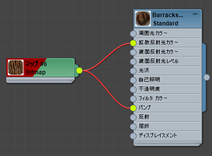

拡散反射光カラーとバンプ マップの両方に共通の 1 つのマップを割り当てたマテリアル
