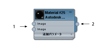

ノードにはいくつかのコンポーネントがあります。
既定値では、スレート マテリアル エディタにはマップ可能なスロットのみが表示されます。
入力ソケットと出力ソケット
1. マテリアルのスロットに対する入力ソケット
2. マテリアル全体に対する出力ソケット

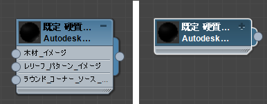

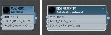

ノードを集約してスロットを非表示にしたり、展開してスロットを表示できます。ノードを横方向にリサイズして、スロット名を読みやすくすることもできます。
ノードの表示コントロール
1. ノードの集約/展開
2. ノードをサイズ変更します。
左: 展開しているノード(展開/集約のアイコンがマイナス記号)
右: 集約した後の同じノード(展開/集約のアイコンがプラス記号)
左: 展開しているノード
右: リサイズ アイコンをドラッグしてリサイズした後の同じノード

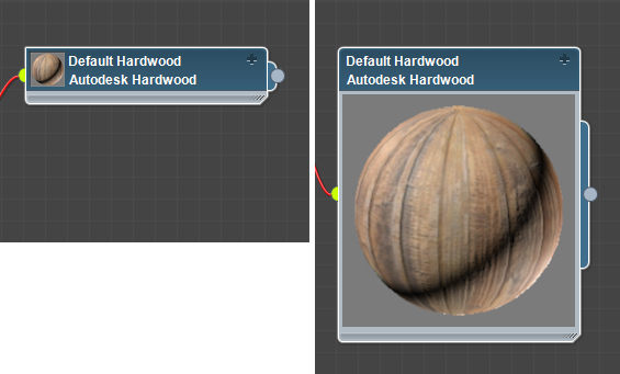

ノードのタイトルバーに表示されるプレビューをダブルクリックすると、プレビューを大きくすることができます。プレビューを小さくするには、プレビューをもう一度ダブルクリックします。
左: 既定値のプレビュー サイズを使用したノード
右: プレビューをダブルクリックして大きくした状態(もう一度ダブルクリックすると、小さいサイズに戻ります)

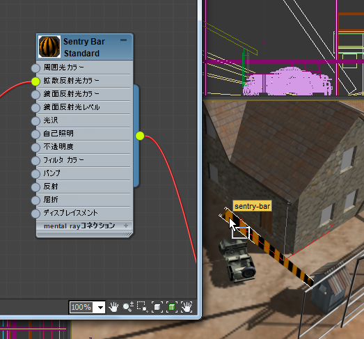

ビューポート内でドラッグすると、マウスが置かれたオブジェクトのツールチップが開き、オブジェクト名が表示されます。オブジェクトが選択されているかどうかにかかわらず、マテリアルを適用することができます。マテリアルを適用するには、マウス ボタンを放します。
マテリアル ノードの出力ソケットからシーン内のオブジェクトにドラッグ
(ワイヤ自体はビューポートに表示されません)
オブジェクトが選択されていない場合やシーンに 1 つしかないオブジェクトが選択されている場合、マテリアルは即座に適用されます。シーンで複数のオブジェクトが選択されていると、マテリアルをそのうちの 1 つだけに適用するのか、選択したオブジェクト全体に適用するのかを尋ねるメッセージが 3ds Max に表示されます(既定値は後者)。
