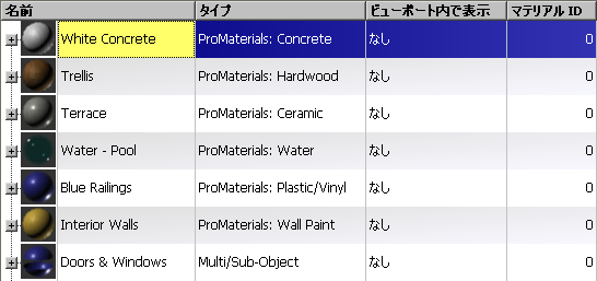

既定値の列のレイアウト

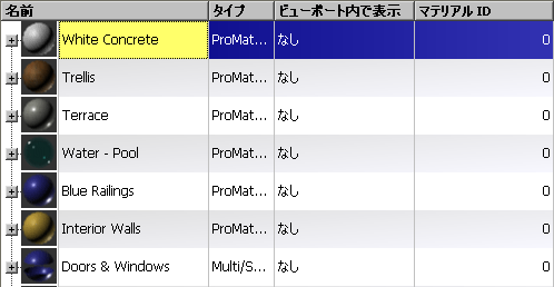

列の見出しを右クリックし、[ベスト フィット (すべての列)](Best Fit (All Columns))を選択した後の列のレイアウト
