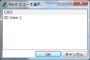

ファイルが、複数のカメラを持つ RVT ファイルの場合、[ファイル](File)リンク マネージャによってカメラ ビューの選択を促すメッセージが表示されます。
ファイルをアタッチする前に、[Revit ビュー](Revit View)ボタンを使用してビューを変更することができます(以下を参照)。 また、リンクを再ロードして変更することもできます。「[ファイル リンク設定: Revit ファイルおよび FBX ファイル](File Link Settings Revit and FBX Files)」を参照してください。

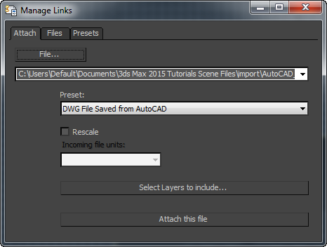

シーンにリンクするファイルです。このフィールドにパスと名前を入力するか、ドロップダウン リストを使用して最後にリンクした 10 ファイルの履歴を表示することができます。
ファイルをアタッチするときに選択できるプリセット設定のリストを表示します。このリストの各リスト エントリは、アタッチおよび再ロード設定の固有の集合を表します。[リンクを管理](Manage Link)ダイアログ ボックスの[プリセット](Presets)パネルで追加のプリセットを作成できます。
(DWG/DXF ファイルのみ。)リンク ファイルのジオメトリのスケールを変更し、3ds Max のシステム単位スケールに一致させます。[再スケール](Rescale)がオンのときは、リンク ファイル内のジオメトリの基本単位を指定できます。たとえば、リンクしたファイル内の線の長さが 2 単位なら、この単位を[ファイル単位](File Units)(下を参照)にリストされている単位のいずれか(例、インチ、ミリメートル、パーセク)と見なすように指定できます。
[再スケール](Rescale)にチェックマークが付いている場合、指定した単位が現在 3ds Max シーンで設定されているシステム単位と異なる場合、入力されるオブジェクトは適切にスケールされます。たとえば、リンクしたファイルでドアの寸法が 914 単位であり、変換元の単位としてミリメートルを指定した場合、ドアは 3ds Max シーンでは 36 インチに再スケールされます。
[アタッチ](Attach)をクリックすると、このボタンは使用できなくなりますが、リンクを再ロードすることでアクティブ ビューを変更することができます。「[ファイル リンク設定: Revit ファイルおよび FBX ファイル](File Link Settings Revit and FBX Files)ダイアログ ボックス」を参照してください。
(DWG/DXF ファイルのみ。)[レイヤを選択](Select Layers)ダイアログ ボックスを表示します。このダイアログ ボックスでは、リンク ファイルから読み込むレイヤを選択できます。
[プリセット](Preset)リストのプリセットで指定された設定を使用して(いずれかを選択した場合)、選択したファイルをシーンにアタッチします。

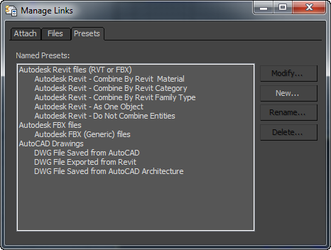

すべての既存のプリセットをリストに表示します。
ファイルのタイプに応じて、[ファイル リンク設定: DWG ファイル](File Link Settings: DWG Files)ダイアログ ボックスまたは[ファイル リンク定義: Revit ファイル(RVT/FBX)](File Link Settings: Revit Files (RVT or FBX))ダイアログ ボックスを開きます。このダイアログ ボックスでは、選択したプリセットの設定を変更できます。
[修正](Modify)は、リスト内のプリセットがハイライト表示されている場合にのみ使用可能になります。
[新規プリセット設定](New Settings Preset)ダイアログ ボックスを開きます。既定値の設定で新しいプリセットを作成します。
[新規](New)は、リストでプリセットがハイライト表示されていない場合にのみ使用できます。プリセットがハイライト表示されている場合、このボタンは[コピー](Copy)に変わります。
[新規プリセット設定](New Settings Preset)ダイアログ ボックスを開きます。現在選択されているプリセットと同じ設定で新しいプリセットを作成します。
[コピー](Copy)は、リストでプリセットがハイライト表示されている場合にのみ使用できます。プリセットがハイライト表示されていない場合、このボタンは[新規](New)に変わります。
[プリセット設定の名前変更](Rename Settings Preset)ダイアログ ボックスを開きます。このダイアログ ボックスで、ハイライト表示したプリセットの名前を変更できます。
[名前変更](Rename)は、リストでプリセットがハイライト表示されている場合にのみ使用できます。
選択されているプリセットを削除します。
[削除](Delete)は、リストでプリセットがハイライト表示されている場合にのみ使用できます。
