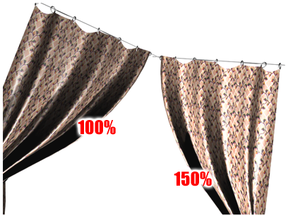

[拡散反射光レベル](Diffuse Level)では、マテリアルの拡散反射光コンポーネントの明るさを制御します。
拡散反射光レベルの調整
拡散反射光レベルを調整するには:
マテリアルはより明るく、またはより暗くなります。拡散反射光レベルを低くすると、鏡面反射光ハイライトには影響せずに、マテリアルの拡散反射光カラーを減光します。拡散反射光レベルは、主にマテリアルの一部を非常に暗くする拡散反射光レベル マップを作成するためのものです。
この値を大きくすると拡散反射光の明るさが増し、小さくすると鏡面反射光ハイライトに影響せずに拡散反射光の明るさが減ります。拡散反射光レベルは拡散反射光カラーの明度(HSV 形式)よりも大きくできます。このパラメータは 0 から 400 の範囲の値を指定できます。既定値は 100 です。
