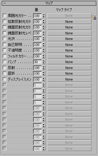

[標準マテリアル マップ](material's Maps)ロールアウトでマップにアクセスし、さまざまなマテリアルのコンポーネントにマップを割り当てることができます。各マップの量の値(相対強度)も設定できます。
さまざまな種類のマップを選択することができます。これらの種類の説明やパラメータの設定方法については、マップの種類を参照してください。
場合によっては、同じマップに異なる種類のパラメータを割り当てると効果的です。たとえば、自己照明マップと不透明マップの両方のパターンを使うと、輝きながら宙に浮いているように見えるパターンを作成できます。[マップ](Maps)ロールアウトでこれを簡単に行うには、コンポーネントから別のコンポーネントにマップをドラッグした後、表示されるダイアログ ボックスで[方法](Method)を[インスタンス](Instance)に設定します。
スカラー コンポーネント([鏡面反射光レベル](Specular Level)、[光沢](Glossiness)、[自己照明](Self-Illumination)、および[不透明度](Opacity)など)にマップを割り当てる場合、[基本パラメータ](Basic Parameters)ロールアウトにあるコンポーネントの値は、[マップ](Maps)ロールアウトにある関連するマップの[量](Amount)とブレンドされます。
たとえば、[不透明度](Opacity)を 0 に設定すると、マップの[量](Amount)の設定が不透明度を完全に制御します。つまり、[量](Amount)の値が減るとサーフェス全体の透明度が増すということです。一方、[不透明度](Opacity)の値が 100 の場合、マップの[量](Amount)の値が減るとサーフェス全体の不透明度が増します。[チェック](Checker)不透明度マップを調整して、不透明領域は不透明なままに、透明領域は半透明にすることができます。
他のスカラー コンポーネントの動作も同じです。マップの[量](Amount)を 100 に設定すれば、すべてのマップに適用されます。[量](Amount)を 0 に設定すると、実質的にマップがオフになります。[量](Amount)の中間値は、スカラー コンポーネントの値とブレンドされます。

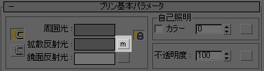

[基本パラメータ](Basic Parameters)ロールアウトでは、マップがカラー コンポーネントまたはパラメータに割り当てられている場合、対応するボタンに「M」の文字が表示されます。[マップ](Maps)ロールアウトでは、マップが割り当てられている場合、マップ名が表示されます。

マップをオフにするには:
チェック ボックスは[マップ](Maps)ロールアウトのマップ名の左にあります。
マップがオフのとき、該当するマップ ボタンに小文字の「m」が表示されます。

このロールアウトを使用すると、マップまたはシェーダを標準マテリアル パラメータの多くに割り当てることができます。パラメータが最初に表示されるロールアウトでマップおよびシェーダを割り当てることもできます。このロールアウトの主な価値は、マップを削除することなく、チェック ボックスを使用してパラメータのシェーダを切り替えることもできるという点です。
[量](Amount)編集ボックスは、最大強度のパーセントとして表される、マテリアルに与えるマップの影響の量を決定します。たとえば、100% の拡散反射光マップは完全に不透明で、基材をカバーします。50% になると半透明で、基材(マップしない拡散反射光、周囲光、および他の色のマテリアル)は透けて見えます。
