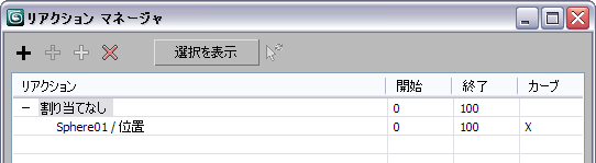

  4. [モーション](Motion)パネルに移動し、[コントローラを割り当て](Assign Controller)ロールアウトで位置トラックをクリックしてハイライト表示します。
  5. [コントローラを割り当て](Assign Controller)ロールアウトで、 ([コントローラを割り当て](Assign Controller))をクリックします。
  6. [位置コントローラを割り当て](Assign Position Controller)ダイアログ ボックスで、[位置リアクション](Position Reaction)をクリックしてハイライトし、[OK]ボタンをクリックします。
    [リアクション マネージャ](Reaction Manager)ダイアログ ボックスが開きます。[リアクション](Reactions)リストから、球の位置がスレーブとして割り当てられていてマスター エントリは存在するが、モーションは割り当てられていないことが分かります。 リアクション コントローラはマスターのモーションから、任意の数のスレーブを制御します。

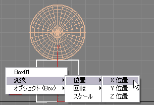

  8. ビューポートでボックス(Box001)をクリックします。
    ポップアップ メニューが開きます。
  9. ポップアップ メニューで[変換](Transform) [位置](Position) [X 位置](X Position)を選択します。

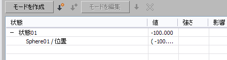

    「割り当てなし」テキストが、「Box001 / X 位置」のラベルの付いたマスター トラックに変わります。
    また、[リアクション](Reactions)リストの下の[状態](States)リストに新しい状態(State001)が表示されます。
    これはリアクション コントローラで使用される制御メカニズムの基本を示した例です。マスター/スレーブの組み合わせごとに、任意の数の状態を指定できます。状態はマスター トラックとスレーブ トラックの値で定義します。マスターを追加したときに自動的に作成される最初の状態は、ボックス オブジェクトが X 軸の -100 の位置にあるとき、球オブジェクトは(-100,0,50)に位置することを指定します。この場合では、3 つのパラメータ(球オブジェクトの 3 つの軸上の位置)と、1 つのパラメータ(ボックス オブジェクトの X 軸上の位置)を制御しています。一般的には、1:1 の比率のマスター/スレーブ パラメータを使用します。

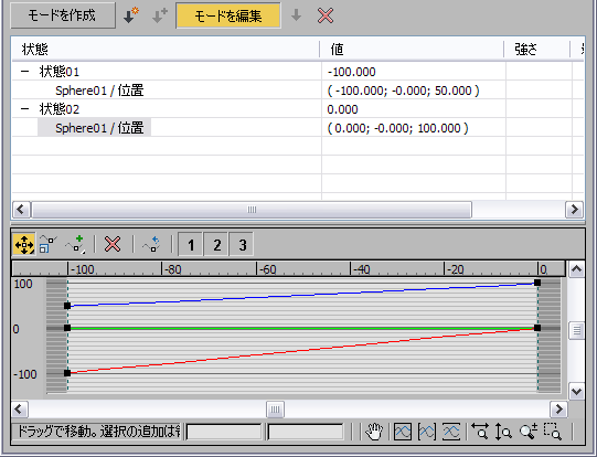

  13. [リアクション マネージャ](Reaction Manager)ダイアログ ボックスで、[State002]の[Sphere001 / 位置](Sphere001 / Position)エントリをクリックしてハイライトし、必要に応じて[モードを編集](Edit Mode)ボタンをクリックします。
  14. 球オブジェクトを(0,0,100)に配置します。
    [State002]の[Sphere001 / 位置](Sphere001 / Position)行で、位置が更新されます。 また、[リアクション マネージャ](Reaction Manager)のグラフに、マスター ボックスの X 位置の変化に伴う、スレーブ(球オブジェクト)の X 位置および Z 位置の値の変化が示されます。トラック ビューと同様に X は赤、Y は緑、Z は青でグラフが表示されます。
  15. [モードを編集](Edit Mode)ボタンを再度クリックしてオフにし、タイム スライダを動かします。
    ボックス オブジェクトがフレーム 0 と 50 の間を移動すると、球オブジェクトは 2 番目の状態で指定される位置に上昇します。
