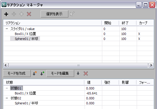

    球オブジェクトの[半球](Hemisphere)トラックがスライダのスレーブとして追加されます。2 つの新しい状態が[状態](States)リストに追加されます。
    [状態](States)リストには 2 つの状態がありますが、どちらも状態値(スライダ値)は同じになるため、実際には 1 つだけ必要です。これを解決するには、[半球](Hemisphere)スレーブ トラックを最初の状態に追加し、2 つ目の状態を削除します。
  12. [リアクション](Reactions)リストで[Sphere01 / 半球](Sphere01 / Hemisphere)エントリをクリックし、[状態](States)リストで[状態01](State01)エントリをクリックします。
  13. [状態](States)リストの上にある中央のツールバーで、 ([選択を付加](Append Selected))をクリックします。
    [状態01](State01)に[半球](Hemisphere)トラックが追加されます。
    これで、2 つ目の余分な状態を削除できます。
  14. [状態](States)リストで[状態02](State02)エントリをクリックしてから、[状態](States)リストの上にあるツールバーで、 ([状態を削除](Delete State))をクリックします。
    [状態02](State02)が削除されます。

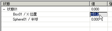

    現在、ボックスは作成した場所にありますが、他の場所で開始したい場合があります。ただし、ボックスはスライダのスレーブであるため、X 軸上で自由に動かすことはできません。[リアクション マネージャ](Reaction Manager)を使用すると、ボックスの X 位置を特定の値に設定できます。

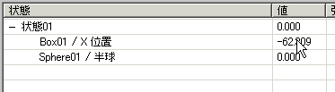

  15. [状態](States)リストで、マウス カーソルをクリックして押さえたまま[Box01 / X 位置](Box01 / X Position) [値](Value)エントリの上に配置します。
    注: 図に表示された値と異なる可能性があります。
  16. 値を増やすには上方向に、減らすには下方向にドラッグします。値を -50.0 に変更します。
    ドラッグ操作では、値が 10 以上でしか変更されないため、正確な値に設定するのが難しい場合があります。キーボードを使用して、より正確な値を指定することができます。
  17. 値をダブルクリックします。
    値がハイライト表示され、キーボードで編集可能なフィールドになります。
  18. -50 を入力して または を押します。
    値は -50,000 と表示されます。
    マウスとキーボードを使用した同じ方法で、状態(マスター)値も変更することができます。

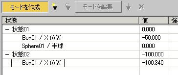

    次に、[モードを作成](Create Mode)ボタンを使って、新しい状態を自由に作成する方法を説明します。
    最初に、新しい状態を設定して、ボックスを左方向へ移動し、負のスライダ値に配置します。
  19. ボックスを X 軸上で動かしてみてください。
    ボックスはスライダ値に依存するため、動かすことはできません。

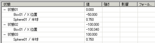

  20. [状態](States)リストの上にある[モードを作成](Create Mode)ボタンをクリックします。
    [モードを作成](Create Mode)ボタンが選択されている場合は、マスターとスレーブのプロパティを変更したり、現在のプロパティから新しい状態を作り出すことができます。
  21. メイン ツールバーで、 ([マニピュレータ](Manipulate))をクリックし、スライダのポインタを左方向へドラッグして、スライダの値を -100.0 にします。
  22. [リアクション](Reactions)リスト(右上)で、[Box01 / X 位置](Box01 / X Position)のエントリをクリックしてハイライトし、ボックスを X 軸に沿って約 -50 単位(X = -100 あたりまで)移動します。
    [モードを作成](Create Mode)ボタンを選択した状態でスレーブ エントリをハイライトすると、ビューポート内でスレーブの値をインタラクティブに操作できます。その後、[状態を作成](Create State)をクリックすると、そのスレーブにのみ、新しい状態が作成されます。マスターをハイライトすると、すべてのスレーブを自由に操作できます。ただし、[状態を作成](Create State)をクリックしたとき、すべてのスレーブに対して新しい状態が作成されます。リアクション マネージャは複雑なツールです。一般的には、データはできる限り単純にすることをお勧めします。

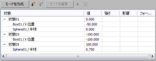

  23. ([状態を作成](Create State))をクリックします。
    [リアクション マネージャ](Reaction Manager)によって、状態(スライダ)値が -100.0 で、ボックスが新しい X 位置にある新しい状態 02 が追加されます。
  24. [モードを作成](Create Mode)をオフにします。スライダを左右に動かし、ボックス位置にどのように影響するか確認します。

  29. ([状態を作成](Create State))をクリックします。
    [リアクション マネージャ](Reaction Manager)によって、新しい状態(状態(スライダ)値が 100.0、[Sphere01 / 半球](Sphere01 / Hemisphere)値が 0.750)が追加されます。

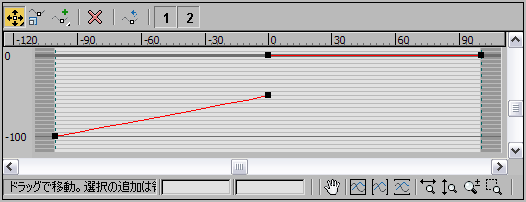

    また、[リアクション](Reactions)リストで[スライド01/value](Slide01 / Value)をクリックすると、横軸にスライダ値、縦軸に 2 つのリアクションが示されたグラフが表示されます。2 つのスケールはまったく異なるため、グラフの右側にある半球 リアクションはほぼ直線になります。ただし、[リアクション](Reactions)リストで[Sphere01 / 半球](Sphere01 / Hemisphere)スレーブ エントリをクリックすると、グラフは 0.0 から 0.75 まで徐々に上昇します。
  30. [モードを作成](Create Mode)をオフにします。スライダを両方向へドラッグします。
    スライダ範囲の左半分を超えると、ボックスは X 軸上で動きます。範囲の右半分を超えると、球の半球値が変化します。

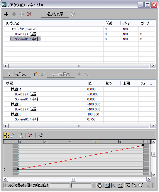

    この手順を終了するまで、グラフを使ってリアクションを変化させてみます。
  31. まだ試してない場合は、[リアクション](Reactions)リストで[Sphere01 / 半球](Sphere01 / Hemisphere)スレーブ エントリをクリックし、グラフの下にある ([全範囲ズーム](Zoom Extents))をクリックします。
  32. ([ポイントを追加](Add Point))をクリックし、グラフ カーブの中央(赤い対角線)をクリックします。
    カーブに新しいポイントが追加され、[状態](States)リストに新しい状態が追加されます。
  33. ([移動](Move))をクリックし、新しいポイントを右側の終点の上まで上方向へドラッグします。
  34. スライダをもう一度ドラッグします。
    スライダが 0 から 100 へ移動するにつれて、半球値が増加し、球が非表示になります。その後、値を減らすと球の上 4 分の 1 が表示されます。

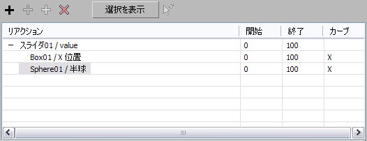

[リアクション](Reactions)リストには、シーン内のリアクション コントローラに基づくオブジェクトのマスター - スレーブの関係が階層的に表示されます。階層的コントロールにより、マスターとスレーブの追加と削除、開始フレームと終了フレームの変更、グラフ カーブの使用の切り替えを操作できます。これらのコントロールは、リストの上に表示されるツールバーと、リスト内で有効です。

[開始](Start)/[終了](End)
これらの列には、マスター - スレーブ関係が有効な最初のフレームと最後のフレームが示されます。既定値はアクティブ タイム セグメントです。これらの値を変更する場合は標準的な方法を用います。
同じマスターに割り当てられた複数のスレーブの[開始](Start)または[終了](End)の値が異なる場合、マスターの[開始](Start)編集ボックスと[終了](End)編集ボックスは空白になります。
カーブ
[強度](Strength)、[影響](Influence)、[フォールオフ](Falloff)の変更にグラフ カーブが使用されている場合、ここには X が表示されます。[状態](States)リストにこれらを数字で指定する場合は、編集ボックスをクリックし、X を切り替えます。スレーブにのみ使用できます。
