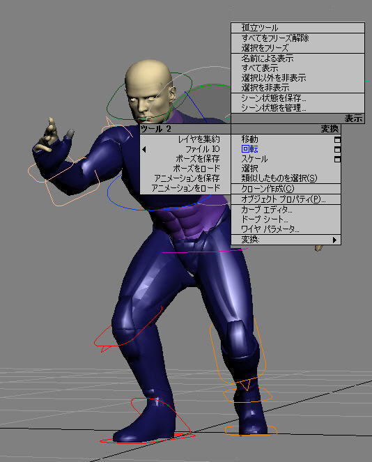

CAT では、個々のボディ パーツまたはリグ全体のポーズやアニメーションを保存、ロードすることができます。ボディ パーツからクリップ ファイルを保存するには、指や顔のボーンといったリグ パーツを右クリックしてアニメーションを保存します。保存したポーズやアニメーションは、ロード時にミラーリング、変換、スワップできます。
CATRig 全体、ハブ、腕と脚、手足、手の指、足の指、尾、さらにはサブボーン階層のポーズも保存できます。ボディ パーツから保存したポーズやアニメーションは再利用できます。

フルリグのポーズを保存するには:
ハブを選択して、リグ全体のポーズを保存できます。
[Save Hub Pose]ダイアログ ボックスが開きます。

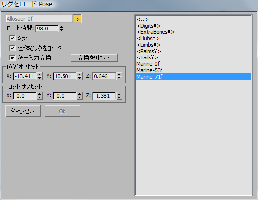

フルリグのポーズをロードするには:
ハブを選択して、リグ全体のポーズをロードできます。
[Load Hub Pose]ダイアログ ボックスが開きます。
名前フィールドには、最後に保存されたリグのポーズファイル名が表示されます。

[ポーズをロード](Load Pose)ダイアログ ボックスは、この機能の他のダイアログ ボックスと同様に非モーダルです。したがって、ロードするポーズのパラメータを編集しながらビューポートを回転させる、タイム スライダをスクラブする、結果を確認するといったことが可能です。唯一の例外として、選択中のボーンを選択解除すると、ロード操作がキャンセルされます。
ロードするポーズ ファイルの名前。
既定値では最後に保存されたファイルが表示されますが、[
]ボタンをクリックして別のファイルを選択することもできます。
ダイアログ ボックスが展開され、既定値の場所に保存されている全ポーズのリストが表示されます。リストから別のポーズを選択するか、リストの一番上にある <..> エントリをダブルクリックして別の場所に移動します。
ロードするポーズのタイミングを指定します。この値をインタラクティブに編集して、ロードするアニメーションを変更できます。
ロード時にポーズをミラーリングするかどうかを指定します。
リム、手のひら、指のポーズをロードする際は、このオプションは使用できません。
リグ全体のポーズをロードするか、ボディパーツのポーズのみをロードするかを指定します。このオプションは、ハブのポーズをロードする場合にのみ使用できます。
ロード時にポーズに変換を適用できます。[Pos Offset]フィールドと[Rot Offset]フィールドを使用して、保存されているポーズ データからの変換を値で指定します。たとえばポーズをオリジナルとまったく同じ位置にロードしてループ モーションを作成したり、移動と回転のオフセットを指定するといったことが可能です。
ロード操作をキャンセルしてウィンドウを閉じます。
なお、選択中の CATBone を選択解除すると、ロードは自動的にキャンセルされます。
現在の設定内容でポーズをロードします。

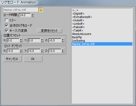

アニメーションの保存とロードは、ポーズの保存とロードとよく似ています。
[ポーズを保存](Save Pose)ダイアログ ボックスでは、ファイルの名前とパスを定義します。アニメーションのコピーと貼り付けのシステムを使用すると、CATがアニメーションをクリップ ファイルとして保存します。
保存するアニメーション ファイルの名前。ファイル名は、保存するボディパーツの名前と、ファイルを保存するフレームに基づいて自動的に指定されます。
ファイル名を変更するには、フィールドを編集するか、[b]ボタンをクリックして名前と保存場所(または、そのどちらか一方)を変更します。
クリックして、別の保存場所のパスを参照できます(ファイル名を変更することもできます)。
ハブからアニメーションを保存する場合にのみ使用できます。このオプションをオンにすると、ハブだけでなく、リグ全体のアニメーションが保存されます。
保存する範囲の最初のフレームです。
保存する範囲の最後のフレームです。
