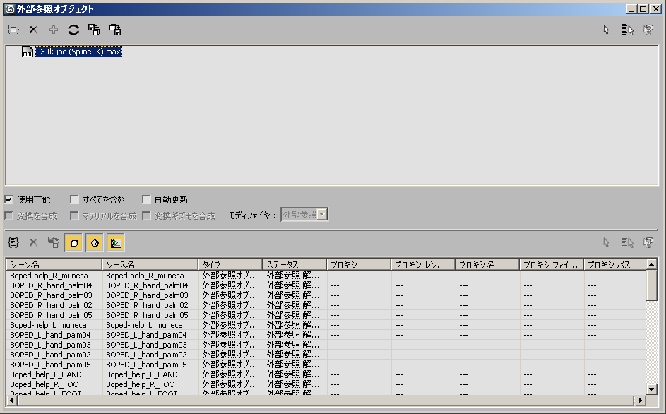

[外部参照オブジェクト](XRef Objects)ダイアログ ボックスは、外部参照エンティティをソース シーン(外部参照するエンティティを含むシーン ファイル)からマスター シーン(外部参照を作成するシーン)にロードするためのインタフェースで構成されます。外部参照エンティティには、外部参照オブジェクト、変換コントローラ、マテリアル、およびマニピュレータが表示されます。外部参照登録は、1 つまたは複数の外部参照エンティティで構成されます。
[外部参照オブジェクト](XRef Objects)ダイアログ ボックスは、上側の外部参照登録領域と下側の外部参照エンティティ領域に分かれています。[外部参照オブジェクト](XRef Objects)ダイアログ ボックスは、外部参照オブジェクト、コントローラ、およびマテリアルを追加および削除するためのコントロールで構成されます。

を押したまま[選択](Select)をクリックします。 現在のシーンで外部参照オブジェクトとして使用されているソース オブジェクトを格納したソース ファイルの名前を表示します。これらのファイルは、[外部参照登録をファイルから作成](Create XRef Record)ボタンで追加し、[外部参照登録を削除](Remove XRef Record)ボタンで削除します。
ソース ファイルのフル パスを表示するには、カーソルを外部参照登録の名前の上に移動します。フル パスがツール チップに表示されます。
ソース ファイル自体に外部参照が含まれている場合は、その名前の左に[+]/[-]のアイコンが表示されます。このアイコンをクリックすると、ネストされた外部参照項目の表示が展開または集約します。外部参照登録が失われて解決できない場合、それらの登録はグレーで表示されます。

を押したまま[選択](Select)をクリックします。 [外部参照登録](XRef Record)リストで現在ハイライト表示されている登録に含まれる外部参照オブジェクト、外部参照コントローラと外部参照マテリアルが表示されます。ハイライト表示されているソース ファイルがない場合、このリストは空です。
外部参照エンティティのリストを右クリックすると、ポップアップ メニューが表示されます。ポップアップ メニューには、リストおよびリストに含まれるオブジェクト、コントローラ、およびマテリアルを管理するための詳細なオプションがあります。
外部参照エンティティのリストには、各外部参照エンティティに関する次の情報が含まれています。
通常は、その外部参照が有効であることを示す「外部参照 解決済」が表示されます。外部参照が解決されていない場合は、「未解決 外部参照」と表示されます。つまり、マスター ファイルのエンティティとソース ファイルのエンティティとの接続が失われていることを示します。この状態が発生する原因は、いくつか存在します。たとえば、ソース ファイルのエンティティが名前変更または削除されている、もしくはファイルが見つからないなどの原因が考えられます。
