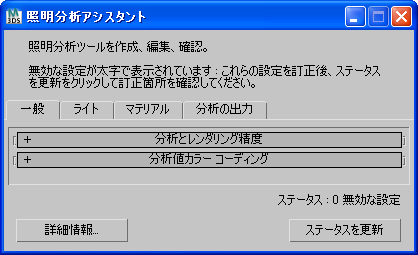

メイン キャプション
メイン キャプションには、ダイアログ ボックスの目的が表示されます(照明分析を作成、編集、確認する各種ツール)。
また、このダイアログ ボックスのワークフローに関する情報も表示されます。無効な設定は太字で表示されるので、そうした設定を修正後、[ステータスを更新](Update Status)をクリックして修正内容を確認します。アシスタントの各パネルには、シーン内に無効な設定があるかどうかが表示されます。無効な設定は太字で表示され、アシスタントを使って無効な設定を修正できます。ただし、分析画面はインタラクティブではありません。設定を修正した後、[ステータスを更新](Update Status)をクリックして、修正結果を確認する必要があります。

ステータス
照明分析アシスタントが検出した無効な設定の数を示します。この値は、[ステータスを更新](Update Status)をクリックすると更新されます。無効な設定の数がゼロの場合、照明レベルが実際の照明を忠実に再現していることを確信したうえで、シーンをレンダリングできます。
詳細情報
クリックすると、照明分析と mental ray レンダリングに関する Web ページが表示されます(このページの内容は変更される場合があります)。
ステータスを更新
クリックするとステータスが更新され、照明分析ツールに対して行った調整が反映されます。
[ステータスを更新](Update Status)をクリックすると、太字で表示された無効な設定が通常の表示に変化する場合があります。また、[ステータス](Status)フィールドに示された「無効な設定」の数も変化する場合があります。「無効な設定」の数がゼロになると、シーンをレンダリングできます。
