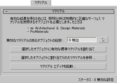

[照明分析アシスタント](Lighting Analysis Assistant)の[マテリアル](Materials)パネルでは、マテリアルの状態のレポートを確認したり、マテリアルの管理を行ったりすることができます。
無効な設定のあるマテリアルの数が表示されます。この値がゼロより大きい場合、太字で表示されます。マテリアルの設定を修正し、[ステータスを更新](Update Status)をクリックして修正内容を確認します。
シーンには多数のマテリアルが含まれるため、このパネルにはマテリアルの詳細は表示されません。マテリアルの設定を有効にするには、マテリアルに対して物理的に正しい設定を行う必要があります。マテリアルには次のものが含まれます。
[無効な(物理的に不正確な)マテリアルを含むオブジェクトをすべて選択](Select All Objects With Invalid (Non-Physically Correct) Materials)をクリックし、アシスタントで無効とされたマテリアルを含むオブジェクトを選択します。次に、このパネルの各種ボタンを使用してマテリアルを置換または修正し、[ステータスを更新](Update Status)をクリックして修正内容を確認します。
クリックして、選択したマテリアルを、一般的な反射プロパティのない Arch & Design マテリアルに置き換えます。満足できるレンダリング結果が得られない場合がありますが、シーンの照明の計測は有効になります。
クリックすると[マテリアル/マップ ブラウザ](Material/Map Browser)が表示され、無効なマテリアルを参照できます。
クリックしてマテリアル エディタを開きます。マテリアル エディタで無効なマテリアルを表示し、設定を修正できます。
