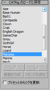

CATRig プリセットをロードするには:
  1. [作成](Create)パネルを開き、 ([ヘルパー](Helpers))をクリックします。
  2. パネルの最上部にあるドロップダウン リストを開き、[CAT オブジェクト](CAT Objects)を選択します。
  3. [CATParent]ボタンをクリックします。
  4. [CATRig のロードと保存](CATRig Load Save)ロールアウトのリストからプリセット リグを選択します。
  5. ビューポートでクリックまたはドラッグしてシーンにプリセットを追加します。
    注: クリックするだけで、RG3 形式のプリセット リグがシーンに追加されます。後でリグのサイズを変更するには、[CAT 単位の比率](CAT Units Scale)の値を変更します。

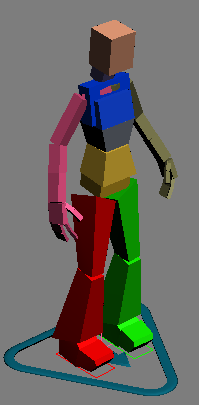

    ビューポートにリグが表示されます。
    [Marama]CATRig プリセット

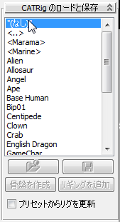

CATRig をゼロから作成するには:
  4. [CATRig のロードと保存](CATRig Load Save)ロールアウトで["(なし)"](None)がハイライト表示されていることを確認したら、パース ビューポートまたはトップ ビューポートでドラッグして CATParent オブジェクトを追加します。
  5. CATParent が選択されたままの状態で、[修正](Modify)パネルに切り替えます。
  6. [CATRig のロードと保存](CATRig Load Save)ロールアウトの一番下にある[骨盤を作成](Create Pelvis)ボタンをクリックします。
    骨盤がビューポートに表示され、CATParent の上中央に配置されます。

  12. より人間に近い構造になるよう、頭部のハブを下方かつ若干前方に 移動します。
    これで基本的な CATRig が完成しました。CATRig のすべての例は、この方法のバリエーションで作成されています。つまり、いくつかの基本的なツールだけで多種多様な CATRig を作成できることがお分かりでしょう。
