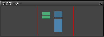

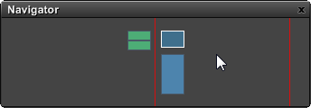

+ドラッグすると、ビューを一時的にズームすることができます。 [ナビゲーター](Navigator)ウィンドウは、既定値ではスレート マテリアル エディタの右上隅に表示されます。ナビゲーターウィンドウにはアクティブ ビューのマップが表示されます。
ビューのノードの中央にあるナビゲーター
アクティブ ビューの対応する表示
[ナビゲーター](Navigator)の赤い長方形は、アクティブ ビューの枠を表します。ナビゲーターで長方形をドラッグすると、ビューのフォーカスが変わります。
ナビゲーターでビューの枠を移動してフォーカスを変更
アクティブ ビューの対応するフォーカスの変更
